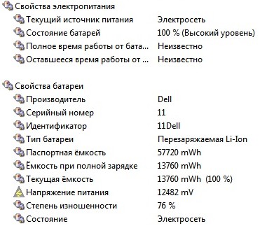

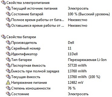

      15 марта 2011 в 01:26 Гілками Прикріплені файли (0 завантажити)
dell vostro 1310 - 3 года
первых полтора года держала 2.5-3ч, потом резко заболела и теперь ноут в режиме сервера 24/7 от сети, а батарея как УПС
покупать новую влом, лучше новый ноут (асус )
dell vostro 1310 - 3 годапервых полтора года держала 2.5-3ч, потом резко заболела и теперь ноут в режиме сервера 24/7 от сети, а батарея как УПС покупать новую влом, лучше новый ноут (асус  )
