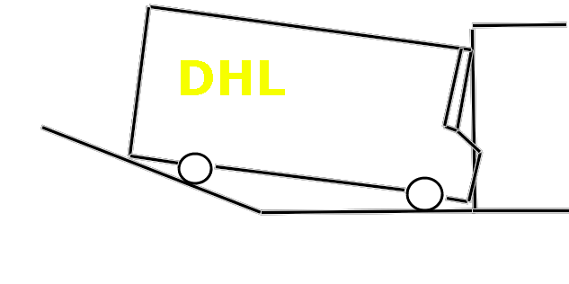

С этим все нормально...Уклон не сразу от гаража идет, а отступает от гаража примерно 2м. Эти 2м - горизонтальные, потом идет угол подъема, а потом ворота и снова горизонтально все.
При высоте ворот в 2 метра и такой площадке - пятиметровый бус либо чешет пузиком по "излому" площадка/спуск, либо, находясь передними колесами ЕЩЕ на спуске, а кормой УЖЕ в воротах - не вьезжает по высоте

      30 марта 2011 в 14:25 Гілками Прикріплені файли (0 завантажити)
Угу, именно это я и хотел сказать. И в зависимости от длинны буса и угла наклона, получается что то типа такого:
Я понял, почему почта и посылки в нашей стране часто приходит "слегка" помятой))
Тоже самое писал, то ли удалили, то ли пропало Сегодня специально померял свой гараж - 2,75. Что тебе сказать, когда там стоит бус, очень проблематично что-то положить или забрать от дальней стенки. Но выйти из буса и из гаража можно, особенно если прижиматься одной стороной

Re: Конфигурация заезда в гараж.Необходимо помочь рассчитать [Re: Stor]
      30 марта 2011 в 16:19 Гілками
Отличная графичка! Оформить и на гвоздь
