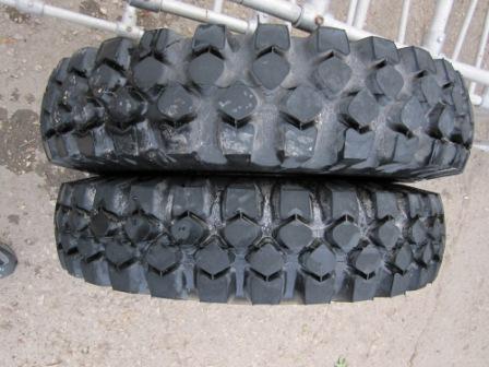

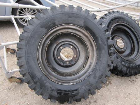

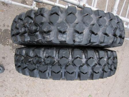

Ребят... Кто поможет нарисовать колесико?
Нужно для этого ГАЗика... На модели колеса неправильные, а хочется Я-101 ...
Пробовал и с СкечАпе, и 3ДМаксе др...Видать не дорос до этого пока... (ниче, разберусь... просто время нужно...)
В принципе сегменты протектора симметричные, основные размеры есть...
Собсно фото резины с диском... Есть еще куча фоток...
