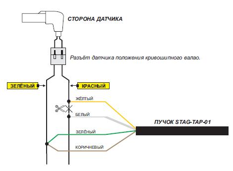

Подозреваю, не разрывать массовый провод - оба массовых повода варика к нему просто подсоединяются. У Стага в мурзилке есть подобное подключение для некоторых машинок.

Доброго времени суток!
Я правильно Вас понял?
49 лет (22 года за рулем), Киев
Сообщения: 46170
С нами с 08.03.2005
Re: Кто-то ставил вариатор УОЗ на Сенс? [Re: oO MAX Oo]
      9 мая 2011 в 00:25 Гілками Прикріплені файли (0 завантажити)
Да. Странно только, шо экран с двух сторон на массе висит.

Да собственно что странного: если экран одновременно является частью сигнала!
