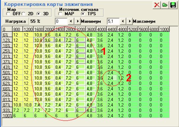

Сталкивался с подобной пролемой русского вариатора на Патриоте,при выстановленом угле 12гр. на оборотах происходил сбой зажигания,о чём сигнализировал "чек".Вылечилось уменьшением угла опережения до 9гр.
Сам глюк записал см. картинку, выделил белым.
Как по мне или программный глюк или перестарались с конденсаторами.
Он на метане ездит? В смысле, зачем такая большая коррекция?
А ты посмотри угол на таблице которую ты выложил,там тоже с 12гр. на низах.
То таблица из документации
