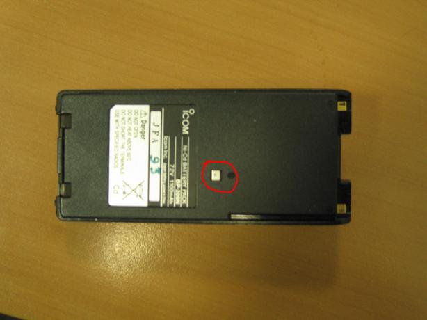

Приветствую!
Подскажите плиз какое назначение третьего контакта (S) на аккуме для Icom-овских портативок (IC-F21). Точнее что должно подаватся на него?
Суть вопроса в следующем. Портативка в основном используется в авто, адаптер питания от прикуривателя подает только 7.2V на "+" и "-", и при работе от него не срабатывает переключение мощности, а радейка автоматом соскакивает на минимальную мощность.
Что нужно подать на этот контакт чтоб полноценно работать с радейкой?
Спасибо.

если у рации есть ответный контакт то попробуйте изолировать его (подложите бумажку)
включите станцию посмотрите что происходит и отпишитесь.
варианта будет два:
1)в акуме стоит процесор и ето информационный контакт. тогда будет сложно что либо сделать.ето если акум литиевый. если никель то там резистор. нужно его померять и в адаптере поставить такой же.
2)в авто адаптере может стоять не очень мошный стабилизатор и при нагрузке падает вольтаж а радейка думает что акум сел. тогда более мошный стабилизатор все исправит.

Есть более вероятный вариант.это датчик температуры.

Спасибо Всем за ответы.
При изоляции контакта на аккуме - радейка работает на минималке без возможности переключения - так же, как от авто-адаптера.
Действительно похоже встроенный контроллер или (цитата из гугла)"Телефон определяет тип аккумулятора по сопротивлению. Для этого и нужен третий контакт" - тоесть не может отпределить аккум и работает в аварийном режиме при отсутствии сигнала с 3его контакта.
Вообщем, похоже затея с переделкой не удастся 8(

на картинке плохо видно. акум какой?
вроде как никель. если так то там сопротивление. просто замерьте его тестером если умеете. и все получится. если не знаете как ето сделать, свяжемся подскажу.

Акум Ni-Cd
Сопротивление мерять между контактом "S" и "+"?
Потом просто добавить соответствующий резистор на авто-адаптере?

порядок замеров такой.
ставите тестер на замер вольтажа один щуп на S акума вторым на "+" потом на "-" или наоборот неважно. гдето покажет напрряжение а гдето нет. к примеру между S и "+" показало 5в а между S и "-" ничего. значит резистор стоит между S и "-".теперь осталось замерить сопротивление.
хочу предупредить. если с резистором все получиться то и стабилизатор надо будет поменять на более мощный.
