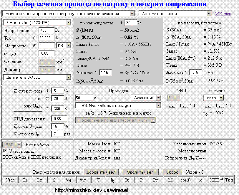

http://miroshko.kiev.ua/wiresel
Выбираем: Алюминий, ПУЭ, N-ж кабель в воздухе, Автомат по линии
Вводим: Мощность 40КВт, Длина трассы 50м
Результаты: без запаса - 35мм2, но для него нет подходящего автомата. С запасом и обеспечением условия выбора автомата - 50мм2.
