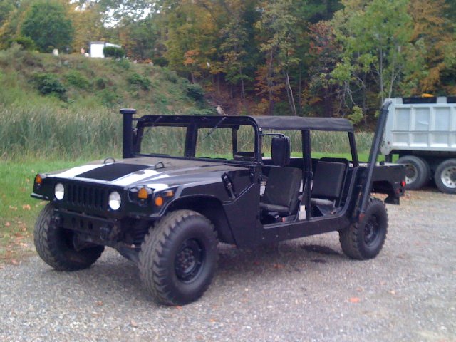

Собственно в чем проблема.
По средством приложения прямых рук и напильнинга был собран автомобиль из деталей.
В основу было положенно шасси HMMWV м998 (по документам запчасти).
на него был установлен двигатель ивеко Iveco F1C и коробка передач.
Сейчас по документам это запчасти. необходимо зарегестрировать как Автомобиль. Как это сделать.

надо проводить экспертизу, котораяподтвердит соответствие всем требованиям, в т.ч. безопасности. Около года затянуть может

в теории выглядит так:
ПКМУ 1388 п. 14. Допускається державна реєстрація самостійно
сконструйованих мотоциклів, легкових, а також вантажних
автомобілів, повна маса яких не перевищує 3500 кілограмів,
причепів та напівпричепів до них, інших прирівняних до них
транспортних засобів і мопедів, виготовлених відповідно до
обов'язкових вимог норм і стандартів України, на підставі
документів, що підтверджують правомірність придбання складових
частин із зазначенням їх ідентифікаційних номерів, а також
висновків Центру безпеки дорожнього руху та автоматизованих систем
при МВС та інших, визначених Кабінетом Міністрів України
підприємств, установ та організацій.
ЗУ "Про дорожній рух"
Стаття 30. Основні вимоги до виробництва і торгівлі
транспортними засобами та їх складовими
частинами, що мають ідентифікаційні номери
{ Назва статті 30 в редакції Закону N 586-VI ( 586-17 ) від
24.09.2008 }
Конструкція транспортних засобів повинна відповідати вимогам
сучасних правил, нормативів і стандартів, встановленим рівням
викидів забруднюючих речовин в атмосферу, а нормативно-технічна
документація має бути узгоджена з відповідними уповноваженими
державними органами.
Перед початком серійного виробництва транспортних засобів або
їх складових частин проводяться спеціальні випробування і за їх
позитивними наслідками видається сертифікат встановленої форми.
Сертифікаційні випробування проводяться у порядку, встановленому
Кабінетом Міністрів України.
Підприємства, установи і організації незалежно від форм
власності та господарювання, а також громадяни-підприємці, які
здійснюють провадження господарської діяльності з виробництва
механічних транспортних засобів, повинні мати відповідне свідоцтво
про погодження конструкції механічного транспортного засобу щодо
забезпечення безпеки дорожнього руху. { Частина третя статті 30 в
редакції Закону N 3370-IV ( 3370-15 ) від 19.01.2006; із змінами,
внесеними згідно із Законом N 586-VI ( 586-17 ) від 24.09.2008 }
т.е. теоретически возможно, но на практике ничего не выйдет

По опыту регистрации самодельного прицепа:
1. Документы на ВСЕ используемые запчасти и материалы (чеки, накладные, паспорта).
2. Чертеж в трех проекциях.
3. Решение экспертной комиссии о пригодности/соответствии/...

ключевая фраза Но это было еще при Союзе
сейчас даже прицеп проблема, не то что автомобиль

Вопрос:
Такой вот Газенваген, найдет своего покупателя?
При ценнике в 30 000 европейских денег.
Ходовая(оригинальная) после капитального, двигатель новый,электрика новая, кузов от армейского джипа - В хорошем состорянии. не помятый и без эрозии. В комплект входят съемные двери и кузов(косожопый) - ставяться с помощью отвертки, ключа и какойто матери за два часа силами двух человек.

сможешь поставить на учет - найдешь покупателя.
по цене не прокомментирую.
