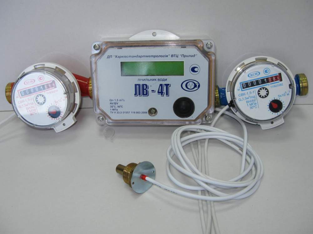

      9 марта 2016 в 13:04 Гілками
oksik 08.03.2016 18:46 пишет:
тут первый раз буду платить по новому счетчику ЛВ-4Т.
по квитанции киевэнерго вроде уже разобралась.
а вот с показаниями общего объема горячей воды непонятка какая-то.
не могу разобраться, почему не совпадают показания электронного табло и механического водомера
Счетчик 1 (кухня)
показания электронного табло:
Vгв - 0,341
Vхв - 1,837
Показания механического водомера того же счетчика:
счетчик ГВ - 0,941
счетчик ХВ - 2,632
Счетчик 2 (ванная)
Vгв - 0,720
Vхв - 7,635
счетчик ГВ - 2,268
счетчик ХВ - 7,633
В счетчике 1 в принципе не совпадают показания электронного табло и водомеров.
В счетчике 2 практически полностью совпадают показания ХВ, но кардинально не совпадают показания ГВ.
Просмотрела инструкцию к счетчику, допускаются расхождения в 5%, но у меня явно больше, чем 5 %
В чем фишка?
Или звонить установщикам/производителю?
Подскажите, кто пользуется, как у Вас, пожалуйста.

Не знаю, как ЛВ-4Т, а в паспорте "Архимеда" подробно описана техническая процедура поверки. Впрочем, Alex_kr абсолютно прав - это головняк поставщика, а не мой.

      9 марта 2016 в 19:10 Гілками
[изображение][/изображение]
ids 09.03.2016 13:04 пишет:
Счетчик 1 (кухня)
Vгв - 0,341
Vхв - 1,837
счетчик ГВ - 0,941
счетчик ХВ - 2,632
Счетчик 2 (ванная)
Vгв - 0,720
Vхв - 7,635
счетчик ГВ - 2,268
счетчик ХВ - 7,633
В чем фишка?
а где вы на лв4т смотрите на водомере? =)
у нас 2 водомера механических и 1 цифровое табло:
и в инструкции написано, что расхождение может быть не более 5 %

      9 марта 2016 в 19:12 Гілками Прикріплені файли (0 завантажити)
вот такие
вот такие

А подскажите, на фото платёжки, которую выкладывали ранее (от Киевэнерго) есть поля "Різниця" и "Обсяг". Чем они отличаются?
По поводу того, что показания на эл. табло не совпадают с показаниями самого счётчика то могу предположить что механический счётчик работал какоето время без подключения к вычислителю. Как я понимаю такого понятия как постоянная синхронизация там нет, есть просто импульсы которые передаются вычислителю. Показания устанавливаются одинаковыми на этапе изготовления.
Очень надеюсь что я не прав, так как это признак примитивной реализации вычислительной части.

отписываюсь по своей проблеме. может кому пригодится.
Ремонт счетчиков ЛВ-4Т по гарантии.
Позвонила на фирму, которая мне счетчик устанавливала - естественно есть все акты с печатями. Они меня пинали 3 недели, мол, кто Вы такая, мы Вам ничего не ставили, мы не знаем, что делать и все в таком духе. Фирмы "Водолей Энергосервис" - НЕ рекомендую никому ни в коем случае Когда мое терпение лопнула, сказала, что буду разговаривать с директором, наконец они узнали у производителя, что нужно делать. Еще неделя ушла на то, чтобы они нашли сантехника и приехали сняли счетчики.
Перед этим вызывала жек для сверки показаний, затем Киевэнерго для снятия пломбы.
Наконец счетчики сняли - бесплатно. Взяли с меня 100 грн. за отправку счетчиков в Харьков производителю Новой Почтой. Сказали, через неделю будут готовы. Прошла неделя, никто не звонит, я звоню - говорят, не готовы, мы позвоним. Так прошел месяц, каждую неделю я им звонила, они же мне не перезванивали. Ну ладно, после многочисленных звонков счетчики мои наконец вернулись обратно. Приехали, поставили - бесплатно - документов никаких не дали, что ремонт делался, поставили пломбу на счетчик ХВ (у меня в жеке уже пломб нет, а Водоканал нас еще на баланс не взял), опять заява в Киевэнерго - на пломбировку. Думаю, все наконец - отмучилась. Ан нет.
Проходит 10 дней, думаю, сниму показания, правильно ли считают. А они как неправильно считали, так и дальше неправильно считают. Опять идет расхождение по механическому водомеру и электронному табло.
Думаю, че его делать. И вообще делался ли ремонт, а то ведь документов никаких не выдали, что его делали.
Звоню уже в Харьков напрямую. Там мне дают телефон инженера, который на заводе все контролирует. Описываю ему ситуацию, а он мне говорит: счетчики Ваши были в ремонте, но сопроводительного письма не было, не было известно, какая проблема, они решили, что просто нужно синхронизировать данные, то есть чтобы данные механического и электронного табло совпадали - ну они их и синхронизировали, а дальше никто ничего не проверял, а в паспорт счетчика не поставили отметку, чтобы его не портить! Я его спрашиваю, что теперь мне делать. А он мне: снова снимать и отправлять в Харьков но уже с сопроводительным письмом с подробным описанием проблемы.
Звоню опять на фирму, высказываю им все, что я о них думаю, опять договариваюсь, что приедут снять счетчики. Опять прохожу процедуру: жек, снять пломбу Киевэнерго.
Проходит неделя, а фирма мне опять тупо не перезванивает. Звоню им сама: они мне опять, сантехника нет и т.д. Не приедем мол. Пломба уже снята, с заводом обо всем договорилась. Плюнула я на них.
Никому НЕ рекомендую "Водолей Энергосервис". Такого хамского отношения к клиенту я уже давно не встречала.
Позвонила в другую фирму - ребята сняли мне счетчики, сама отправила их в Харьков вместе с сопроводительным письмом. Через ДВА дня мне прислали счетчики обратно после ремонта (с отметкой в паспорте и актом о ремонте), новая фирма поставила мне их обратно, опять пломба на счетчик ХВ от фирмы и ГВ от Киевэнерго. Весь процесс второй раз занял 1 неделю.
Все починили и счетчики работают как и должны (был выявлен заводской брак). Теперь показания механического и электронного табло совпадают.
В итоге второй раз - у меня 2 комплекта счетчиков: 300 грн. за снятие, 300 грн. за установку и 100 грн. отправка Новой Почтой.
ПС. Извините за много буков, наболело - весь процесс занял два месяца реально

Добрый день,
какой все таки лучше поставить. ЛВ-4 или Архимед. Склоняюсь к Архимеду, явных проблем с ним не возникает я так понял. (2 стояка если что)
member **
16 лет за рулем, Киев
Сообщения: 138
С нами с 25.09.2012
Re: Счетчик горячей воды с контролем температуры [Re: Diezel]
      15 августа 2016 в 16:26 Гілками
Тоже хочу Архимед, но не уверен до конца, его или ЛВ-4Т.
Вычитал на харьковских форумах (через гугл) такие косяки с Архимедом, всё датировано 2014-2015:
1) в 2014 поверку Архимедов делали в Донецке, со всеми вытекающими. У одного температурный датчик оказался некондиционным после покупки,погрешность большая, и прибор отказались пломбировать и брать на учет;
2) у кого-то экран сломался через месяц, чинили по гарантии.
Учитывая инфо отсюда выше, что детали Архимеда донецкие, поэтому затыки с производством, думаю стоит ли брать и как будет работать гарантия...
Кто что может посоветовать?
Вообще, кто на пальцах может объяснить разницу в цене в 2 раза - Архимед 900+ vs. ЛВ-4Т 1800?
