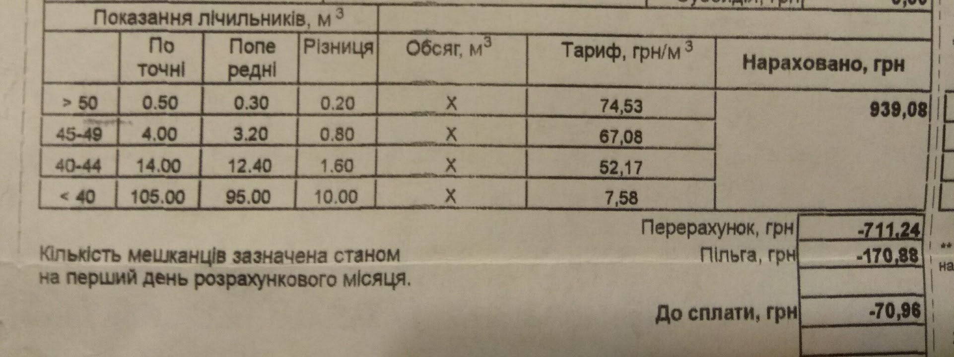

У меня другой вывод:
Многотарифный счетчик + бойлер за ним.
И расход э/э небольшой на подогрев тепловатой воды, и вода всегда горячая есть, и переплачивать за недогретую воду не нужно.
Сфотографировал для примера экономии свою квитанцию за прошлый месяц:

dotzent 19.03.2018 22:56 пишет:
maxen 18.03.2018 22:38 пишет:
3. Многотарифник ну никак не спасает от сезонных отключений горячей воды. И снова возвращаемся к бойлеру. Какой тогда смысл морочиться еще и с многотарифником если все равно бойлер будет ставиться на случаи отключений горячей воды?
4.
Kreshchatik 18.03.2018 22:26 пишет:
Ну если он поверку не пройдет, то хоть она включена в тариф, хоть владельцем оплачивается - новый счетчик всегда за его счет.
Да, но стоимость обычного счетчика примерно в 10раз !!! дешевле многотарифника.
Вывод: альтернатива - бойлер, или при условии, как вы выше правильно сказали, что из крана горячей воды кипяток, тогда обычные счетчики и менять на новые без поверок каждые 4года.
В таких случаях, как Ваш, многотарифник окупится за 4 года, раз надцать. Около 35кгрн экономии.
Шо-то не могу сообразить, как вышло на 939,08 грн. Или это суммарно по всей квитанции с другими услугами, не только за горячую воду? У меня 320 грн за теплую воду после пересчета вышло.
На вход бойлера подключена горячая вода как я понял?

DKTigra 20.03.2018 22:27 пишет:
Только за горячую воду. Больше 12 кубов - по 75 грн куб. После перерарасчета по счетчику экономия за месяц 711 грн.
Правильно: на вход бойлера - горячая вода (для экономии э/э, 90% общего объема воды идет с температурой градусов 30-40).

dotzent 20.03.2018 22:37 пишет:
Понял, спасибо =) С такими платежками без бутылки не разберешься
1.Изменения к закону вступили в силу с 22.06.2017. Вы ощутили на собственном кармане исключение из тарифа на горячую воду суммы на поверку счетчиков?
2. Вот, видите, пожалуйста вам, что я и предполагал, стоимость поверки многотарифника как минимум на порядок превышает стоимости обычного счетчика. Блин, там еще и батарейка. Для сравнения, стоимость обычного счетчика 200грн.
4.
по установке многотарифного каждый решает сам чего он хочет добиться в итоге
вы же начинаете сравнивать запорожец и электрокар
так же упускаете момент замены батарейки в самом многотарифном счетчике, при этом батарейки в обычном счетчике нет вообще
так же разница за оплату по обычному счетчику и по многотарифному
при обычном счетчике вы платите всегда за воду 100% стоимости, вроеде как вы получаете ее постоянно по температуре 50 и более градусов
но при этом если вода идет меньшей температуры, придется поднять одно место и потрудится и побегать, чтоб доказать поставщику услуги что вы получаете ее с температурой ниже положенного. И только в этом случае Вам возможно сделают перерасчет на тот день или на ту неделю когда они у вас проверили.
С многотарифным этого делать ненадо, он считает сам в автоматическом режиме, dotzent прикладывал свою платежку выше
простая арифметика с той платежке, потреблено всего 12,6 кубов воды по цене 74,53
по обычному счетчику сумма составила бы - 939,08 грн
по многотарифному - 227,84
итого разница - 711,24 грн в месяц (за 3 года - 25 604,64грн) при том что стоимость на сейчас многотарифных примерно 1300-1900
итого сколько счетчиков за 200 грн или тех же многотарифных можно купить за разницу которая набежит за 3-4 года в случае с примером dotzent
