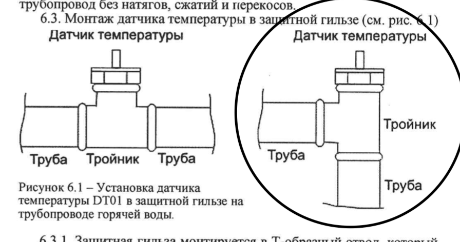

      26 августа 2019 в 10:00 Гілками Прикріплені файли (0 завантажити)
А кто то устанавливал датчик температуры сбоку?, сантехники навешали колбасы из футорок, тройников и уголков, хочу немного упростить монтаж
А кто то устанавливал  датчик температуры сбоку., сантехники навешали колбасы из футорок, тройников и уголков, хочу немного упростить монтаж

в новых датчик температуры уже встроен в корпус самого счетчика
