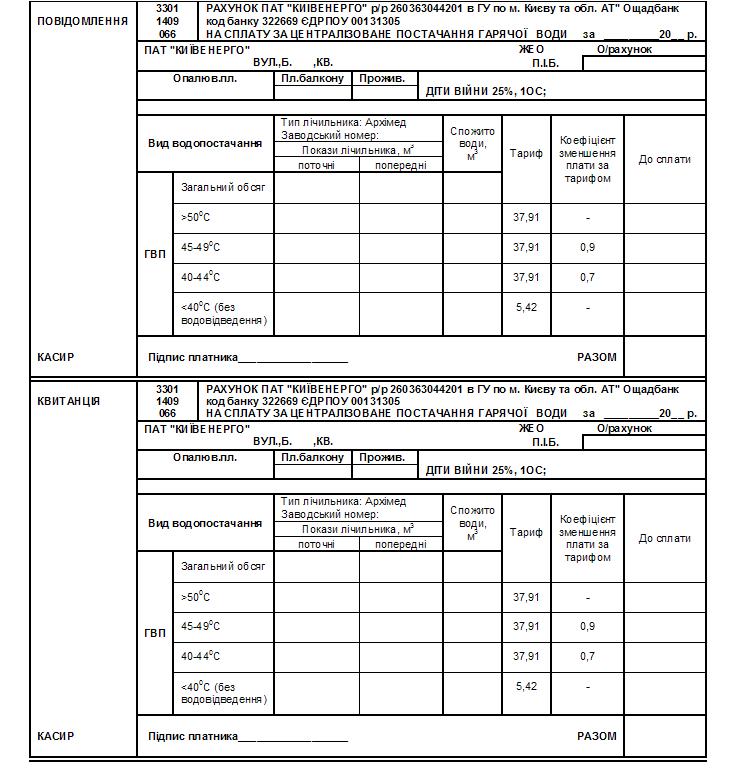

      6 октября 2015 в 22:05 Гілками Прикріплені файли (0 завантажити)
deimos 06.10.2015 16:54 пишет:
ids 06.10.2015 16:06 пишет:
подогретая - это уже сумма с коэффициентами. Ее нужно просто вести как горячую. А вот холодная - это таки отдельная песня, ее надо складывать с холодной из горячей.
Правильно. А по поводу холодной - я холодную получаю от водоканала, ему и плачу. А киевэнерго мне должен предоставить горячую воду, за которую я опять-таки плачу. А холодную я у киевэнерго не заказывал, по-этому и не плачу за нее.
потом будете приятно удивлены тем какую сумму вам выкатят в киевэнерго
я выше писал что холодную воду они тоже покупают у водоканала
а потом ее догревают, если вам не догрели воду это еще не значит, что платить за нее вы не обязаны
могу выложить расчеты архимедовцев как надо оплачивать за воду по их многотарифным счетчикам (смотреть прикрепленный файл к этому сообщению)

.....ну и будет 4 строки рукописные в квитанции у вас
А сама квитанция останется такой же ее под вас ни кто менять не будет
просто в квитанции указываете
1. до +40 град.С это холодная
2. от +40 град.C до +44 град.C минус 30% от тарифа
3. от +45 град.C до +49 град.C минус 10% от тарифа
4. от +50 град.С полный тариф
Такую "рукописную" квитанцию не примут к оплате без подтверждающих печатей, а учитывая,что договор теперь напрямую с Киевенерго, а не ЖЭКом, то бежать за печатью в Киевенерго не очень радует и к кому там с такой просьбой обращаться тоже неясно.
Квитанция от КП ГИОЦ не предусматривает места для такого замечательного вписывания показаний (там физически некуда это вписывать, кроме того есть еще и правая часть квитанции, по которой идет зачисление денег, совершенно не позволяющая никаких исправлений) - её реально нужно разрабатывать и переделывать под многотарифный счетчик.
В связи с этим конкретный вопрос:как выглядит принятая к оплате квитанция за горячую воду у людей, установивших счетчик "Архимед" по факту на октябрь 2015 г. ?
Буду весьма признательна, если выложите фотку такой правильно заполненной и проплаченной квитанции.
КАК теперь платить, если КП ГИОЦ не изменил форму квитанции за горячую воду?

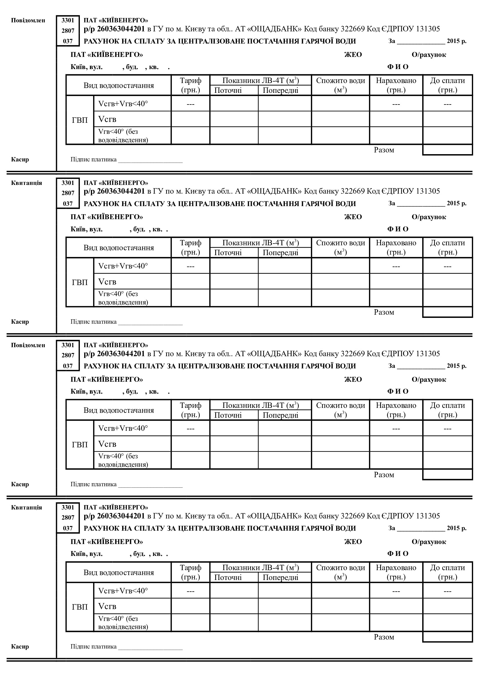

      12 октября 2015 в 13:39 Гілками Прикріплені файли (0 завантажити)
Стоит счётчик ЛВ-4Т. Квитанцию на оплату сделал вот такую.
Плачу по ней уже 1,5 года. Вопросов нигде не возникает.
Из графы "подогрев" (в счётчике) плачу как за горячую плачу. А за разницу между общим прошедшим объёмом и "подогревом" плачу как за холодную без учёта водоотвода.
За полтора года через счётчик прошло почти 98 кубов воды, из них горячей только 46.
"Вот така фигня малятки" (с).

      12 октября 2015 в 14:03 Гілками
tanaka 10.10.2015 19:24 пишет:
вечером прителипаю домой и гляну на квитанцию
по моему все показания счетчика можно спокойно расписать ниже, а в графе к оплате указать только сумму
либо как вариант задайте вопрос ГИОЦу

если интересно почитайте тему по заполнению квиташек по многотарифным счетчикам
и что отвечает ГИОЦ по поводу заполнения
тыць
Вопрос "Тепер саме питання і пропозиція.
В розробленому вами бланку квитанції на оплату гарячого водопостачання передбачена тільки одна строчка для заповнення. Дозволяється чи ні дописувати в ручному режимі в бланку квитанції додатковий розрахунок, в данному випадку розрахунок за "холодну" воду??"
Ответ: "В Вашій частині рахунку Ви можете проводити будь-які розрахунки. В правій частині рахунку, яка надається в банк необхідно вказати величину до сплати без виправлень. Для доопрацювання рахунків, необхідна методика щодо проведення відповідних розрахунків."
Ответ2 "Сегодня общался с начальником энергосбыта ТОВ "Єврореконструкція". В принципе ответ такой же - в правой части вручную дописать строчку холодной воды, за холодную платить по тарифу водоканала, суммируем и вписываем общую сумму в строчку "Разом до сплати", с их стороны - претензий абсолютно никаких. Неудобство для конечного пользователя - невозможность оплаты подобных счетов через интернет (собственно говоря исключительно из-за этого весь сыр-бор)."

Спасибо большое за ответ, а особенно, за подсказку про правильный тариф на воду ниже 40 град. для Киевенерго!Первый раз, когда считала - заложила 10,24 - полную стоимость вода+водоотвод.
Глядя на ваш вариант квитанции сочинила свою, для "Архимеда", проплата состоялась удачно , теперь жду реакции Киевенерго.
