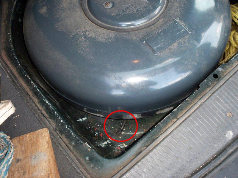

Многое видел, но это работа крупной и вроде как уважаемой компании. Свои комменты писать не буду, только факты.
До перехода на газ машина работает 16 минут на холостом, при этом температура перехода выставлена 45градусов, редуктор подключен в разрыв сбороса пара с двигателя и расширительным бачком.
на последнем фото для тех кто не рассмотрел датчик уровня приклеен суперклеем.
ПАПАрация ***

хм... баллон утановлен с нарушением правил , вентиляции
объема под крышкой баллона нету, аварийный сброс будет выполнен в салон автомобиля, да и если утечки все будет в салоне ...

      20 мая 2011 в 08:54 Гілками Прикріплені файли (0 завантажити)
Думаю, что об этом (см. фотку)
кстати, позвольте полюбопытствовать...
Что это зажато между баллоном и металлом ниши запаски?
Это только мне показалось, что там кабель от датчика уровня на пару с газовой трубкой?

да, именно так - это газовый трубопровод с проводом от датчика и это фото я специально и сделал чтоб их показать, также на фото с мультиклапаном видно что не сделана вентиляция мультика, также как-то стремно закреплен балон на одной тоненькой шпильке, думаю в случае ДТП она легко лопнет и балон полетит либо вперед в салон либо назад в догнавшего.

Вообще-то из торов выводить в сторону (между баллоном и днищем) трубопроводы - это очень геморройное занятие (об обеспечении безопасности я вообще молчу, как минимум необходимо поднять тор, что бы он не передавил магистрали), если я правильно понимаю, то машинка на фотке - Омега, п опять же, на сколько помню там все отлично выходит из тора прямо в днище, зачем такие извраты? Уточни плс, откуда взято охлаждение редуктора?
