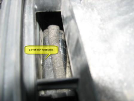

Хочу добавить в серию немного фото. Я не занимаюсь установкой или переделкой. Я просто электрик, в моей коллекции много кривых установок, вот одна из них. Не знаю кто устанавливал. Не признался хозян машины. Знаю что в Киеве.

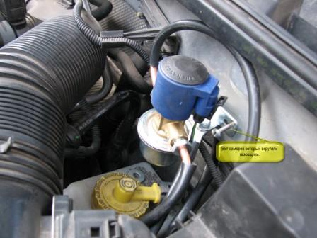

      21 мая 2011 в 09:53 Гілками Прикріплені файли (0 завантажити)
Не получилось одним постом две фотки положить.

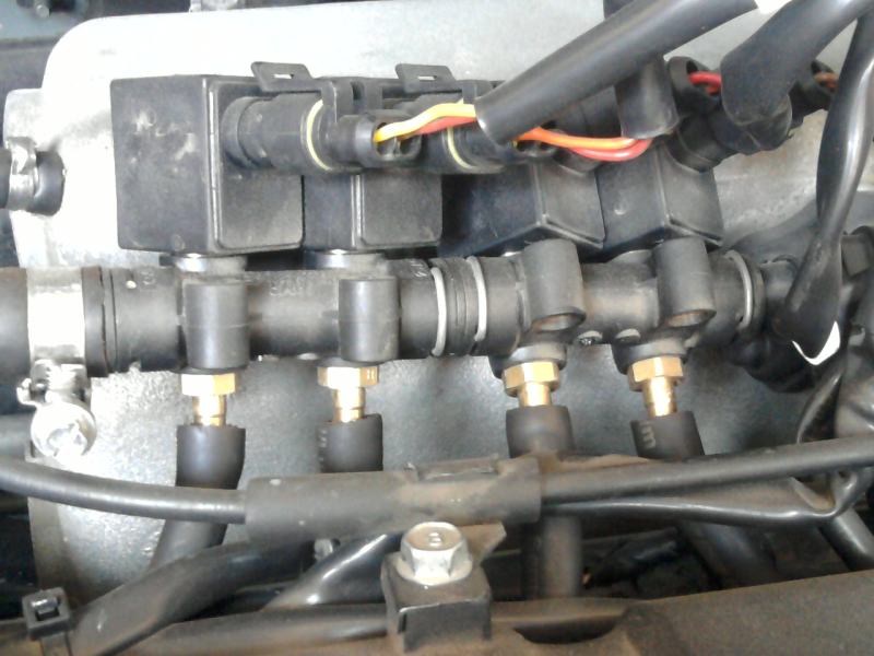

      27 мая 2011 в 11:25 Гілками Прикріплені файли (0 завантажити)
Я ще фоточку підкину для колекціонерів. Встановлювали специ з gaznaavto.com.ua. На сайті і перед установкою хвалились тим, що "При монтаже используем самые качественные крепления NORMA (Германия) и изоленты 3M (США)". Не знаю щодо ізоленти а от кілька гривень вони мабуть зекономили на чотирьох маленьких хомутах і кількох сантиметрах шланга. Випадково виявили майстри СТО на яке я заїхав на заміну пасиків і роліків ГРМ. Раніше не бачив бо форсунки закриті декоративною кришкою двигуна. Купив я ці хомутики в тридорога аж за 12 грн (доречі NORMA) і майстри поставили але повністю дотягнути шлангочки їм не вдалось. А от хомути які поставили установщики ГБО і рядом з NORMA не лежали. На фото пробіг з ГБО 6000 км. Ще пару сот км тряски і позлітали б трубки...
