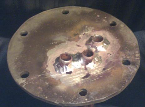

Из латунной (нужно таки было поискать медную, она хоть и дороже но паять её проще) пластины с рынка Юность по 65 грн за кг, половины медной водопроводной трубы 15x1 длинной 2.5м (подошла идеально) и трёх колпачков путём резания болгаркой\сверления дрелью\пайки твёрдым припоем (из трубы с горячей водой пить не собираюсь) был сотворён вот такой вот агрегат. Себестоимость гривен 200 не считая работы (тут отдельная благодарность соседу-холодильщику). Первый месяц уже прошел - полёт нормальный.

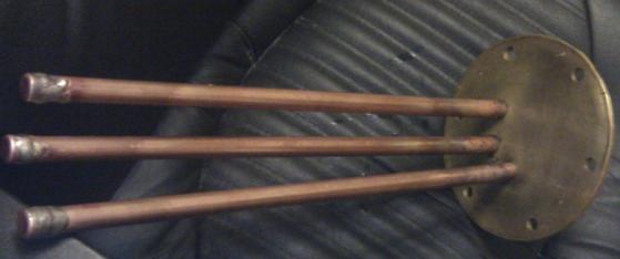

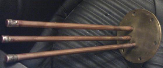

Вот он красавец целиком:

rinnnn 31.08.2011 23:59 пишет:
rinnnn, добрый день.
Чем закончился ваш эксперимент? Сколько прожил самодельный фланец, как он себя показал в работе?

Я не эксперт, сразу скажу. Имхо если старый анод не сильно повреждён то можно и оставить, но с другой стороны новый анод стоит гривен 100 наверное так что почему бы не заменить?
Мой первый бойлер прослужил лет 7 (начал течь где-то не у фланца а в другом месте), причём анод был ещё более-менее, такой короткий срок скорее из-за моей ошибки. После чего купил почти точно такой же (те же самые монтажные точки, у меня уже фланец и тены со старого есть, и вроде тогда было мало моделей с сухим теном но могу ошибаться, плюс я отключаю один из двух тенов). Этот прослужил уже лет десять и вот недавно его тоже почистил и поставил тот самодельный фланец, потому как старый потёк в месте одного из тенов. Кстати, пришлось ещё дырку просверлить для монтажа анода т.к. во втором бойлере анод стоит на самом фланце. При чистке оказалось что анод совсем разложился, так что думаю что у меня этот второй бойлер тоже скоро выйдет из строя. Но я думаю это может быть связано с моими местными условиями (вода, трубы, подключение), а сколько у вас прослужит - кто знает. На российском сайте Gorenje написано, что "Накопительные водонагреватели служат немного дольше — 10-12 лет.".
