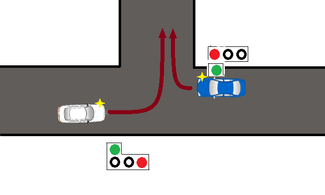

Если я не знаю почему стоят другие участники перекрёстка, какие у них сигналы светофора и мне вообще нет никакого дела почему они стоят, то соответственно я не могу знать помешаю я им или нет.
Ещё раз - мешать это, когда твои телодвижения могут: примусити інших учасників дорожнього руху, які мають перевагу, змінити напрямок руху або швидкість
Теперь немного логики (знакомо?) - если стоят, то КАК ты можешь вынудить (примусити) их змінити напрямок руху або швидкість?
логично

Как ни крути, а белый и синий друг другу мешают.
і де вони там заважають? у синього,на думку декількох опитаних,немає помєхі справа і тому на їх думку він може їхати.і так думають всі ті,що відповіли на другий пункт.От від того і стаються аварії

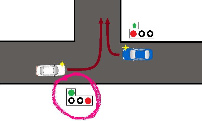

1. Snikoll, по поводу стартового (!) рисунка:
другой водитель, при повороте направо, на красный со "стрелкой", только в крайнюю правую полосу (ПДД - обязывает).

Вибачте....., а хіба такі світлофори бувають?
Вибачте., а хіба такі світлофори бувають
Падразумивается зилоная стрелка в доп.секции.
А...ха!
А чим же тоді керуються прибічники "першочерговості" проїду білої автівки .......
А...ха!
Тем шо у него стрелка с лямпочкой.
Йо....у!
Точняк! Годна думка!
А ще вони мабуть думають , що лампочка поворотів на авто дає перевагу в русі.
Нє???
Регулирование на перекрёстке проектируется так, чтобы одни потоки стояли, а другие ехали. Не очень логично я думаю делать стрелку влево для белого, включенную вместе с включенным зеленым для синего, иначе смысл такого регулирования ? Следовательно белый автомобиль едет на свою зеленую стрелку, посматривая по сторонам дабы никому не пришлось изменить свою скорость и направление, синий автомобиль стоит на свой красный свет и может продолжить движение по картонной стрелке ТОЛЬКО пропустив ВСЕХ остальных участников движения. У синего автомобиля нет права ехать на стрелку при наличии поворачивающего белого, а раз у него нет такого права, то он должен остановиться, а раз он стоит то белый может двигаться, т.к. из-за него не будет изменена скорость движения и направление у синего автомобиля. Примерно так

У синего автомобиля нет права ехать на стрелку при наличии поворачивающего белого...
...а у белого нет права поворачивать влево на доп.секцию при наличии поворачивающего синего.

У синего автомобиля нет права ехать на стрелку ...
No comment!
No comment!
не выдергивайте фразу без важного уточнения: ПРИ НАЛИЧИИ ПОВОРАЧИВАЮЩЕГО БЕЛОГО

Похожее расположение светофоров на перекрестке Харьковского шоссе и ул.Здолбуновской, я если поворачиваю на месте "синего" - всегда пропускаю "белых", даже если они поворачивают во второй ряд. Там кстати часто пасутся .
Верно, если синий уже нарушает. Будут оба виноваты при ДТП.
