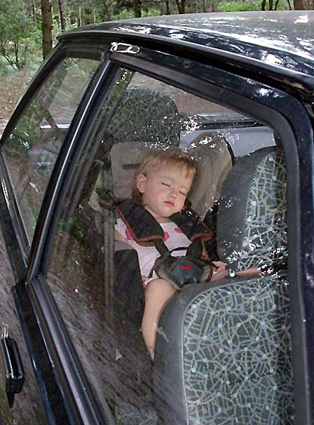

      9 ноября 2004 в 10:55 Гілками Прикріплені файли (27 завантажити)
Во всех без исключения креслах есть этот риск, более или менее. Но как правило в креслах станина снизу закреплена более жестко (ремнем), по инерции отрабатывает верхняя часть кресла. Опять же: ребенок может сидеть и задирать ноги, и тут уже никакое кресло его не спасет от повреждения ног (если конечно ноги не привязывать)...
Главное смотреть что бы небыло "красных зон", на шее, в паху, голове, груди. Ноги и руки (много тьфыу) срастаються.
У нас ребенку уже 3 года (правда весим 11 кг) Лямки по росту еще с запасом! По ширине запаса тоже хватает.
