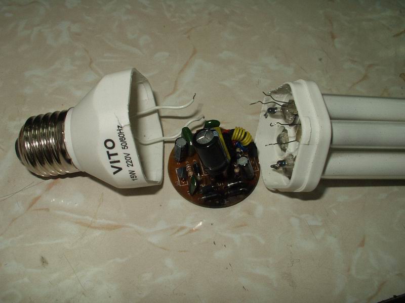

Купил парочку львовских, нормально светят. Столкнулся с лампами Vito - брать никому не советую. У них стоят гунявые конденсаторы, которые долго не работают, пробиваются. А ввиду отсутствия предохранителя получается КЗ с небольшим взрывом и выбиванием пробок. Из 3-х ламп все 3 здохли не проработав и месяца, после восстановления проводников, замены диодного моста и конденсатора работают уже пол года без вопросов, но не все же дружат с паяльником...

А как она разбирается ?

Re: И юзал, и юзаю [Re: Vitan]
      8 февраля 2005 в 13:23 Гілками Прикріплені файли (20 завантажити)
Легко. Верхняя часть на защелках, лампа приклеена к верхней части пористым компаундом, его я расковырял и лампу извлек.

Re: И юзал, и юзаю [Re: Storag]
      8 февраля 2005 в 15:08 Гілками
Вот спасибо... У меня уже 4 штуки мертвых лежит... На выходных буду поднимать
      9 февраля 2005 в 14:04 Гілками
О теперь понятно как она разбирается.
Спасибо за фотку.

Re: Да, и еще в догонку [Re: a l e x t]
      9 февраля 2005 в 16:19 Гілками
Разные фирмы по-разному подключают лампу к плате, на одних пайка а на других пружинящий контакт. Пружинящие иногда не контачат, я в таких МГТФ-ом дублирую.
