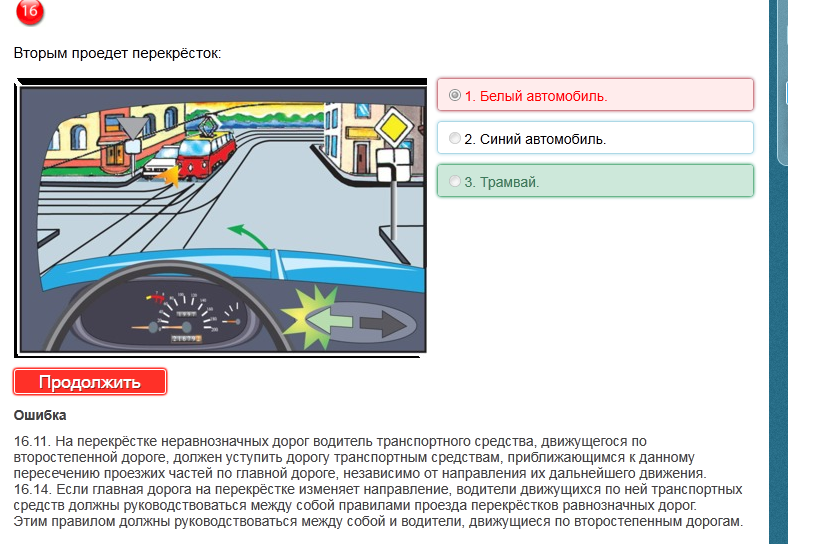

Добрый день, всем! Вот тут у нас возникли настоящие дебаты по поводу правильного ответа на вопрос о проезде перекрестка. Фото прилагаю. Компьютер дает правильнй ответ:"ВТОРЫМ должен проехать перекресток ТРАМВАЙ". Но, тут есть несколько НО! Руководствуясь правилом 16.14. "Если главная дорога на перекрёстке изменяет направление, водители движущихся по ней транспортных средств должны руководствоваться между собой правилами проезда перекрёстков равнозначных дорог.
Этим правилом должны руководствоваться между собой и водители, движущиеся по второстепенным дорогам".
И правилом 16.12:"На любом нерегулируемом перекрестке трамвай, независимо от направления его дальнейшего движения, имеет преимущество перед нерельсовым транспортным средством, приближающимся к нему по равнозначной дороге."
Таким образом, если главная изменила здесь направление, значит это перекресток равнозначных дорог. А значит, и синий авто и белый должны уступить дорогу трамваю. Но, в ответе - трамвай едет вторым, и тут полный ступор! Кто из спецов поможет разобраться, где-же зарыта правда? Заранее всем спасибо!
Добрый день, всем. Вот тут у нас возникли настоящие дебаты по поводу правильного ответа на вопрос о проезде перекрестка
Змінено john.dow (10:29 30/09/2011)

Синий едет по главной и 16.14 к нему не применимо.

Если главная дорога на перекрёстке изменяет направление, водители движущихся по ней транспортных средств...
Синий едет по главной, он на ней один и все остальные ему пофиг. А трамвай с белым - на второстепенной и разбираются только между собой, после того как "главный" проедет.

Твоя ошибка в том, что ты неверно трактуешь пункт 16.14. Тут имеется ввиду, что если ГД изменяет направление, то ТС, находящиеся на ГД проезжают перекресток по правилам равнозначного перекрестка (т.е. по правилу помехи справа)!!!!!!!!! И только после того. как проехали те, кто на главной, начинают между собой разбираться "второстепенщики" - опять таки по правилу "помехи справа"!
Может так станет ясней. Т.е. если по главной едет не один синий, а уже двое (трое и т.д.), то они между собой руководствуются правилами как на равнозначном перекрестке, уступают при перестроении и тому подобное.

Все, дошло! Всем спасибо, просвещен - значит вооружен!
А теперь сам подумай к трамваю синий авто приближается по равнозначной дороге?

Я затупил с пунктом правил 16.14, неверно его истолковав, как правильно подсказала леди ввыше. Просто смутило, что главная изменила направление...

это имеется ввиду следущее:
условно поделите перекресток на на дороги со знаком главная дорога и второстепенная дорога. Так вот перекресток равнозначных дорог это в данной ситуации дороги с одинаковыми знакоми приорететов ГРУППА1 главная дорога(здесь это дорога которую видем и дорога слева) и ГРУППА2 второстипенная дорога(дорога справа и дорога навстречу нам)
а теперь самое главное ГРУППА1 имеет приоретет над ГРУППОЙ2 по знакам приоретета
разъезд внутри групп осущетвляется по правилам проезда перекрестоков равнозначных дорог
ТОЕСТЬ сначала проедет ГРУППА1 в составе синего автомобиля
потом посколько в ГРУППЕ1 машин нет поедет ГРУППА2 там трамвай и авто: по правилам трамвай имеет приемущество соотвественно он поедет вторым(после синего из группы1) а последним поедет белый автомобиль
