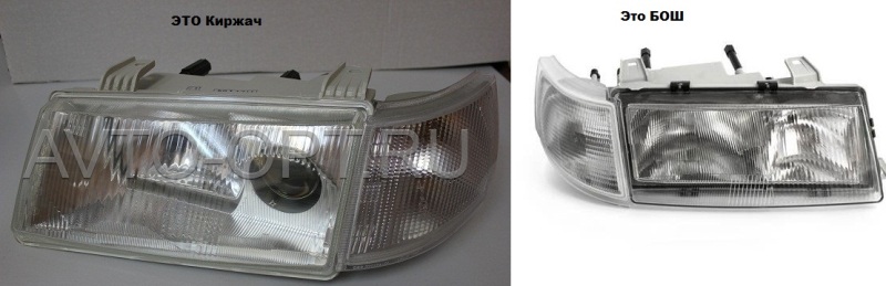

"Родная оптика" бывает двух видов - Киржач (линзованный ближний) и БОШ (нелинзованный ближний). Проблема то в чем? Светит тускло? Или светит под нос? Последнее бывает, когда стоят проставки под задние аммо (задран задок). Лечится установкой удлинителей на шток рабочих цилиндров гидрокорректора фар. Удлинитель делается путем насаживания пластмассовой трубки на кончик толкателя. В качестве удлинителя идет кусок жесткого кембрика, отрезок пластикового дюбеля подходящего диаметра или резиновый колпачек со штуцера тормозного цилиндра.
Если светит тускло, вариантов лечения несколько:
-почистить отражатель от грязи (или поменять);
-почистить/поменять стекло фары;
-поставить другие лампы.

Предлагаю показать рифленость стекла на "киржаче"

У меня такой же автомобиль и такой же вопрос, как у автора темы.
Фары стоят как на фото слева (т.е. Киржач, значит). Хотел сфотографировать свет, но фото получается слишком уж хорошим с "далеким светом". В реальности все не так. Попробую описать:
Ближний свет вообще никакой. Во первых он достаточно яркий, во вторых он слишком близкий с очень четкими контурами. Это значит что если я какое-то время буду смотреть на дорогу освещенную фарой, а потом переведу взгляд выше, кроме темноты, я ничего не увижу, уж лучше ехать на одних габаритах и противотуманках. Максимальная скорость на таком свете, которая позволит среагировать на, скажем выбоину - около 40-45км/ч - это даже меньше установленых правилами 50км/ч. Далее - пучок света имеет влевой своей части узкую картину, простирается на всю ширину автомобиля, а вот начиная с правой стороны авто и далеко за правую обочину он плавно увеличивается в длину раза так в 3-4 и там длина пучка уже хорошая. Гидрокорректор работает и выставлен в 1-цу. Значит, как я понял надо попробовать отрегулировать пластмассовыми крутилками положение фары? Это раз.
Второе - насчет ламп. Посмотрел на http://www.philips.ru/c/eco-headlights/17624/cat/ru каие лампы Н1 можно поставить... заинтересовали Vision (на 30% дальше пучок), Vision Plus (на 60% дальше), X-Tream Vision (на 100% дальше) и LongLife Eco Vision (примерно на 60% дальше плюс в 4 раза долговечнее). Вопрос, насколько соответствует реальности заявление Philips об эффективности их ламп и чем чревато использование ламп повышенной производительности (увеличением температуры внутри фары и как следствие повреждение ее, нагрузки на электросеть автомобиля, ослеплением встречных водителей, неприятной температурой света для глаз и т.д.). Что посоветуете?
