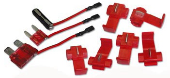

Поставил, спасибо все работает. В качестве пожеланий хотелось бы доукомплектования предохранителями с проводом, на фото слева и скочлоками, о которых уже говорили, на фото справа. Не понимаю зачем дублировать отключения света вторым проводом "+" (коричневым) и вторым "-" голубым - достаточно по одному проводу И желательно бы сделать выход на обе фары - два провода с 40% нагрузкой, отделенных друг от друга диодами. И из мелких недостатков - вылетел провод из клеммы.

Провода из клемм вылетать больше не будут. Недобросовесные студенты отправлены снова пить пиво под общагами. А в новой партии, которая будет отличатся от старых, будет в комплекте предохранитель и клеммы быстрого монтажа.
