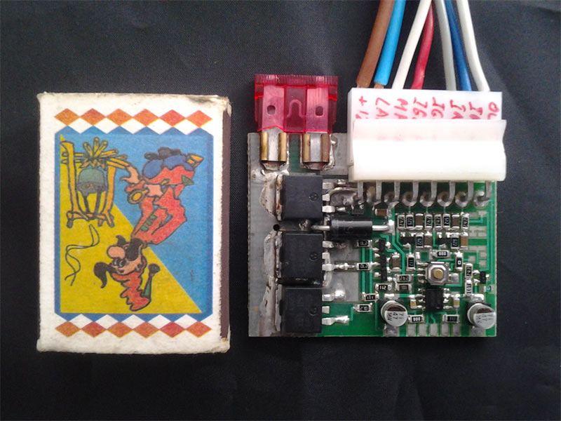

Всем привет.
Появилась альтернатива Черниговскому девайсу ДХО.
Устройство работает только с обычными лампами накаливания и галогенками.
Технические характеристики:
1. Напряжение питания, 10 – 16 В;
2. Потребляемый ток в дежурном режиме, не более 5 мА;
3. Уровней яркости, 12;
4. Кол-во каналов управления, 1;
5. Ток коммутации, 10 А;
6. Диапазон рабочих температур, -40 +80°С;
7. Отсрочка автоматического включения ДХО, 1 – 30 сек, шаг 1 сек.
8. Уровень яркости ДХО, 31,25% - 93,75%, шаг 6,25%.
При вкл./выкл. габаритов/ближнего/дальнего (в зависимости от подключения) ДХО автоматически выкл./вкл.
При постановке/снятии ручного тормоза ДХО выкл./вкл.
Устройство имеет собственный предохранитель.
Устройство имеет доп. провод, на который при включении ДХО подается « - » (можно сделать индикацию работы ДХО).
«+» устройства:
1. Компактность устройства (см. фото).
2. Плавное вкл/выкл ДХО.
3. Возможность регулировки уровня яркости ДХО.
4. Регулируемая отсрочка перед вкл. ДХО.
5. Возможность принудительного вкл./выкл. ДХО.
6. Встроенный предохранитель.
« - » устройства:
1. На данный момент плата устройства не «спрятана» в какой-либо пластиковый корпус, только в термоусадочную трубку (если устройство монтировать в подкапотном пространстве, то его нужно как-то дополнительно изолировать от попадания пыли и влаги).
Устройство проверял с помощью АКБ и двух галогеновых фар дальнего света Бош, мощность ламп 55 Вт каждая.
На моем авто установлены дополнительные фары дальнего света в "кенгурине". Вот к ним и хочу подключить блок ДХО.
На выходных докуплю клемки, разъемы и т.п. и буду монтировать на авто.
После монтажа протестю и отпишусь.
Ориентировочная цена: 250 грн.

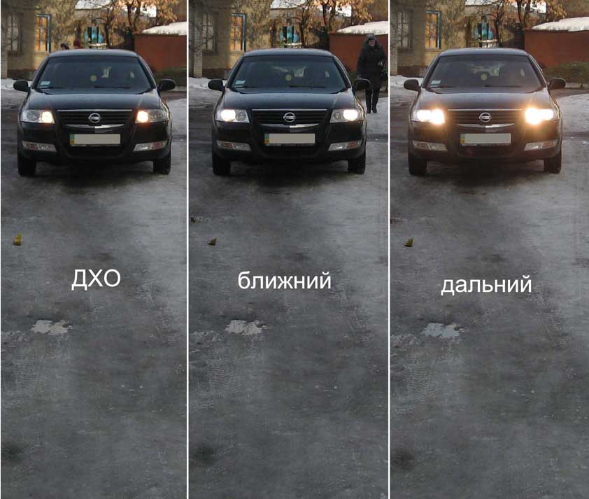

Установил черниговский девайс на Альмеру классик. Все работает как заявлено. Почему-то думал, что лампа на приборке гореть не будет... Ну то такое, горит тоже в полнакала, днем практически не видно. ТС - спасибо!
