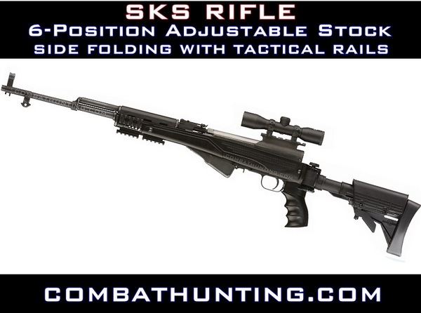

Схоже я захворів, хочу всзяти базовий СКС, і зробити з ньго ось таку цяцю, плюс від`ємний магазин.

Нема надійних магазинів для СКС. Буде глючити.

Знайшов ось такий варіант в штатах
приблуди скс
прай там я не зовсм зрозумів чи то 66 чи 84 доллара, а в росії такеж коштує 13700р тобто більше 400 доларів. ніфіга собі націночки.
А основне питання як це доставити в Київ, і які можуть виникнути проблеми?

Ціна - $66. А $84 - то нібито "економія" порівняно з нібито "оригінальною" ціною в $146.

Скс красив сам по себе, то что на рисунке это как винтовку мосина затюнить.

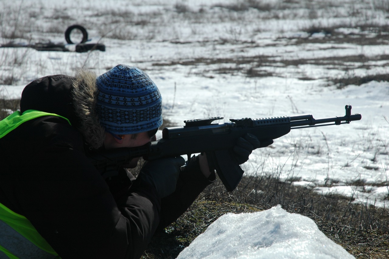

Вставлю свои "пять". Я владею СКСом больше двух лет, настрел под три тысячи. На нем пластиковое ложе и три отъемных магазина на 20 патров каждый. Учавствую в соревнования по практической стрельбе. Глючит так же как АК и ЭМобразные. Иногда чуть больше иногда чуть меньше.
http://www.youtube.com/watch?v=bfNTbV1duyg&feature=player_embedded

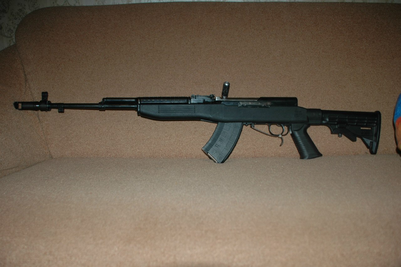

еще фото (как в одном сообщении вставить не нашел)

Толково.
Симпатично...
магазины чьи?

Пилигрим - а ДТК "Волчий зуб" как ставили? Пришлось резьбу нарезать? Как вам вообще пластиковое ложе?
