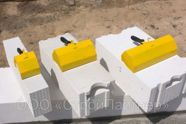

штробить вручную очень просто:
ИНСТРУМЕНТЫ стоят очень дешево, тоесть до 300-350 грн весь набор-штроба ручная (51 грн), пилка(80-90 грн),киянка прорезиненая(30-50 грн), уголок для резки(30-50 грн), спецшпатель(оранжевая емкость на фото)(30-250 грн), затирка(30-40 грн), уровень (хз скока ):

Ковши - необязательно, можно зубчатым для плитки. Ножовка желательно, но на крайняк можно резать ненужной для дерева .
