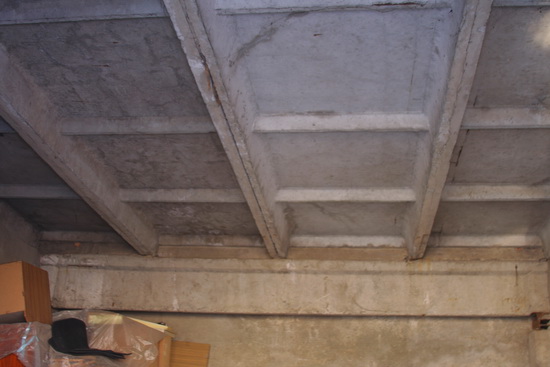

2 с половиной месяца автомобиль находился в гараже. Крыша гаража вот такая
Сегодня был неприятно удивлен. Что-то типа песка по всему кузову и стеклу. Шаршавое.

Бетонная пыль. Чем убрать не знаю, в таком же гараже с таким потолком беру обычную самую дешевую и тонкую пленку длинной метров 6, и натягиваю под потолком, типа зонтика. Не прокалывая, а просто привьязываю бичевкой к потолку (бил дюбеля в потолок). После таких танцев с бубном подобного не наблюдаю.

А по сути проблемы - таки да, соли кальция, в любом бетонном сооружении при повышенной влажности имеют место, растворяются любыми кислотами, вплоть до лимонной и уксусной. Тока запаришься весь кузов отмывать уксусом ....
Моё мнение - лучше лёгкая полировка.

Я два или три месяца ждал у себя, когда же оно раскиснет и смоется. Ни капельки за это время не уменьшилось. Так что не согласен, что само пройдет.

Известь? не смоется.

ЧЕХОЛ НЕЛЬЗЯ!!!!! Потому что если сыро в гараже то машине будет кабздец!!!!
Не ленитесь купит все же самой тонкой клеенки метров 5-6, разрезать вдоль, набить дюбелей в потолку по центру где будет стоять машина через 50-70см, и по углам гаража (ну и где будет сильно провисать клеенка). Потом обычной бичевкой попривязывать клиенку (дырок не делать) или просто приклееть к кульку веревку широким скотчем. И ВСЕ. машина не будет преть под чехлом, будет проветриваться и никакая [*****] не будет капать-сыпаться. Типа зонтик получается.
ПРОВЕРЕНО НЕ ОДНИМ СЕЗОНОМ ЗИМНИМ.

Да уж! Возникает только вопрос - из чего бетонные плиты перекрытия сделаны, если из них известковая пыль сыплется. Цемента, видимо, добавить позабыли

вместо пленки,как вариант возможно покрасить потолок в гараже
