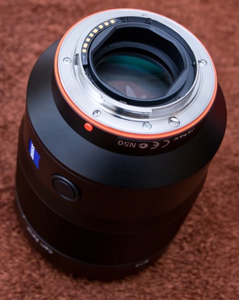

Кашетка это маска которая ограничивает ход лучей, вот пример кашетки на минольтовском 24-85.
У меня нет ни одного объектива, где бы эта фигня была не круглой.
Подозреваю, что это конек Минольты. Не берусь оценивать, насколько популярна этот прибамбас на нынешних Соньках и тем более Сонько-Зайцах. Есть у меня смутное подозрение, что нет.
А что касается большей диагонали квадратной матрицы, то я уже говорил о том, что идея, похоже, связана с возможностью отказаться от перехвата камеры при смене пейжажной ориентации на портретную. В этом случае мешать может только это прямоугольное окошко. Ну и, естественно, лепествковая бленда ( ) Шноль настаивает на квадратном кадре. Поживем - увидим. Тем более, что если где в "слухах" и "утечках" и шла речь именно о квадратном кадре, возможен вариант, что наряду с двумя прямоугольными ориентациями может предполагаться и использование меньшего по размеру квадрата. В принципе прецеденты с опционально неполным использованием матрицы есть.

Уверен что начиная с фокуса 50мм любые фиксы имеют приличный запас. Более длиннофокусные тем более. В принципе это легко проверить, взять лист бумаги нарисовать кружок 51мм и спроецировать картинку с тестируемого объектива...

Неправильны твои подозрения... Заяц 135мм 1.8
Неправильны твои подозрения. Заяц 135мм 1

При такой маленькой отсечке что-то будет мешать повороту прямоугольного кадра?

Чёрт его знает, но чётко видно что кашетка расчитана на не квадратный кадр иначе была бы симметричной...

Судя по этой фотографии Зайца вроде как и обычный прямоугольный кадр впишется с длинной стороны кадра поперек этим маленьким выступам.
