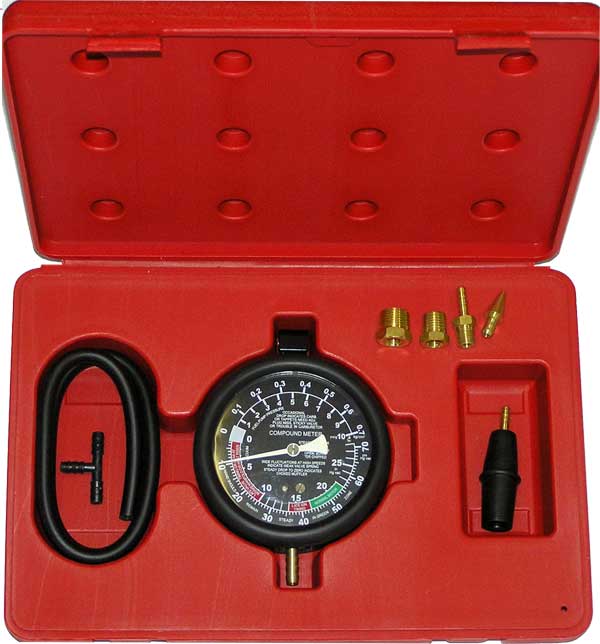

А как померять давление до катализатора?

выворачивается докатализаторный лямбдазонд и на его место через переходник вкручивается манометр.

давление ... из свечи из например ченса делается переходник
( выбивается изолятор и привариватся трубка под манометр )
манометр самый маленький в идеале 1-2 макс всей шкалы или вот такой например
