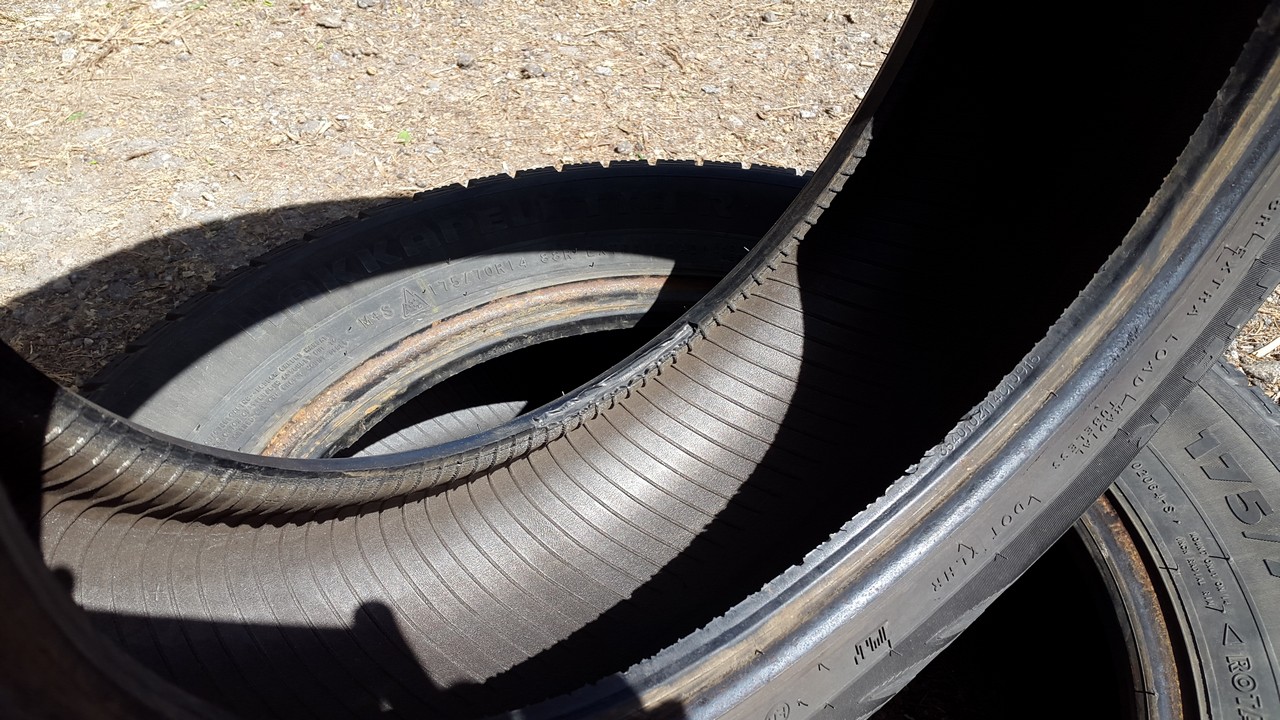

      25 апреля 2016 в 16:18 Гілками Прикріплені файли (0 завантажити)
Добрый день.
После того как "переобулся" на лето, на зимней резине обнаружил такое:
Как я понимаю, на выброс?
Добрый день.После того как "переобулся" на лето, на зимней резине обнаружил такое:Как я понимаю, на выброс

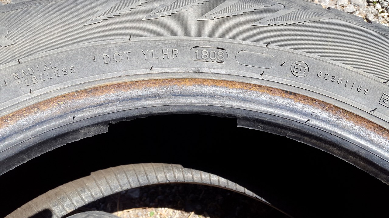

      25 апреля 2016 в 16:39 Гілками Прикріплені файли (0 завантажити)
еще фото
еще фото

Re: Шиномонтаж: задавайте вопросы или что хотели знать 2 [Re: amazit]
      26 апреля 2016 в 11:17 Гілками
amazit 25.04.2016 16:18 пишет:
Добрый день.
Нет, если нет иных повреждений.
      26 апреля 2016 в 11:30 Гілками
Добрый день.
Правильно понимаете.
Шинам 8 лет, бортовые кольца этих нокиан -высохли, потеряли эластичность и изуродованы шиномонтажниками.

Re: Шиномонтаж: задавайте вопросы или что хотели знать 2 [Re: VWW]
      26 апреля 2016 в 13:13 Гілками
VWW 26.04.2016 11:30 пишет:
Да, 7 сезонов резина отходила. Текущий был последним.
Не видя этих повреждений, была мысль подарить/продать за символическую плату, а так, пойдет в утилизацию. Как я понимаю, эксплуатация небезопасна.
