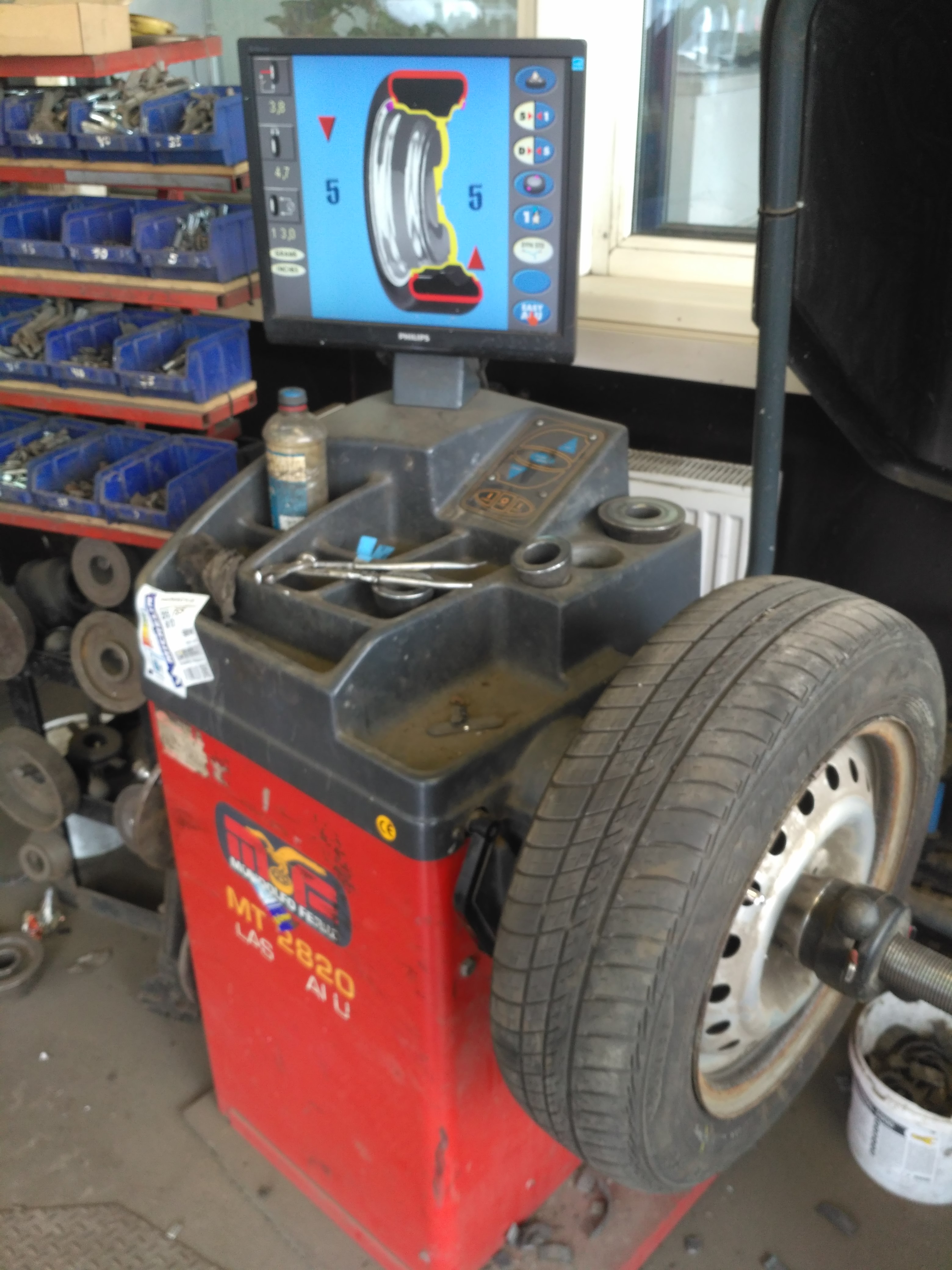

Вообщем ситуация: Вчера переобулся на лето, прокатывали все 4 диска, и когда вечером ехал домой то начиная с 90км/час начало быть в руль, особенно заменто когда сбрасываеш газ. Утром заехал на тот-же шиномонтаж, колеса сняли и кинули на станок, из 4 колес в 0:0 было только одно, остальные либо 0:5 либо 5:5.
Сказали что у меня кривая резина, а 5 грамм ето допуски.
С меня пытались сделать или таки они правы?
Фото сделал станка с колесом.

Таки они правы. Даже дисбаланс 10-15 гр практически не ощутим при езде, тем более на 90 км/ч.
Возможно, на протекторной части колеса (колес) есть малозаметная грыжа. Балансируется при этом колесо в ноль, а при езде - вибрация. Легко выявляется на ощупь, проведя ладонью по протектору.

ccc555 14.04.2017 10:52 пишет:
да конечно
у меня после 105 начинал дрожать руль
был в Киеве на пару монтажек
на обоих колесах по 5 гр. с внутр и внешн сторон
сказали это допуски и не смогли/не захотели? вывести в ноль
заехал в глухой райцентр, пару минут и все по нулям
выезжаю на московскую трассу, 140 км/ч и, о чудо, руль не шелохнется!
если все в ноль и есть биение - возможно выработка в шрус-ах

      7 сентября 2017 в 10:59 Гілками
Car-Silence 14.04.2012 00:49 пишет:
Сообщение модератора: предыдущая тема
На мой вопрос- могло ли такое стать из-за хранения шин(они до замены лежали под углом к стенке.. а не как обычно- одна над другой)?
Вряд ли, хотели срубить чуток денег возможно

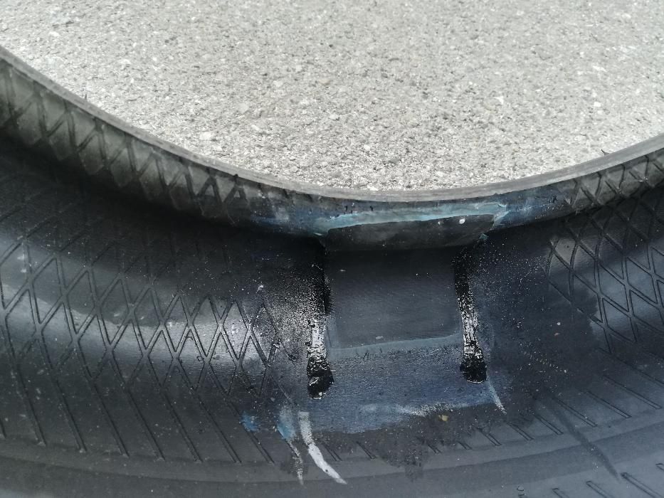

      24 октября 2017 в 12:26 Гілками Прикріплені файли (0 завантажити)
Кто посоветует?.. Есть два колеса Кумхо, износ минимальный, год свежий, все хорошо. Но на обоих колесах вот такие латки на боковине. Можно ли ставить на авто, или лучше не рисковать от греха подальше?
Кто посоветует.
