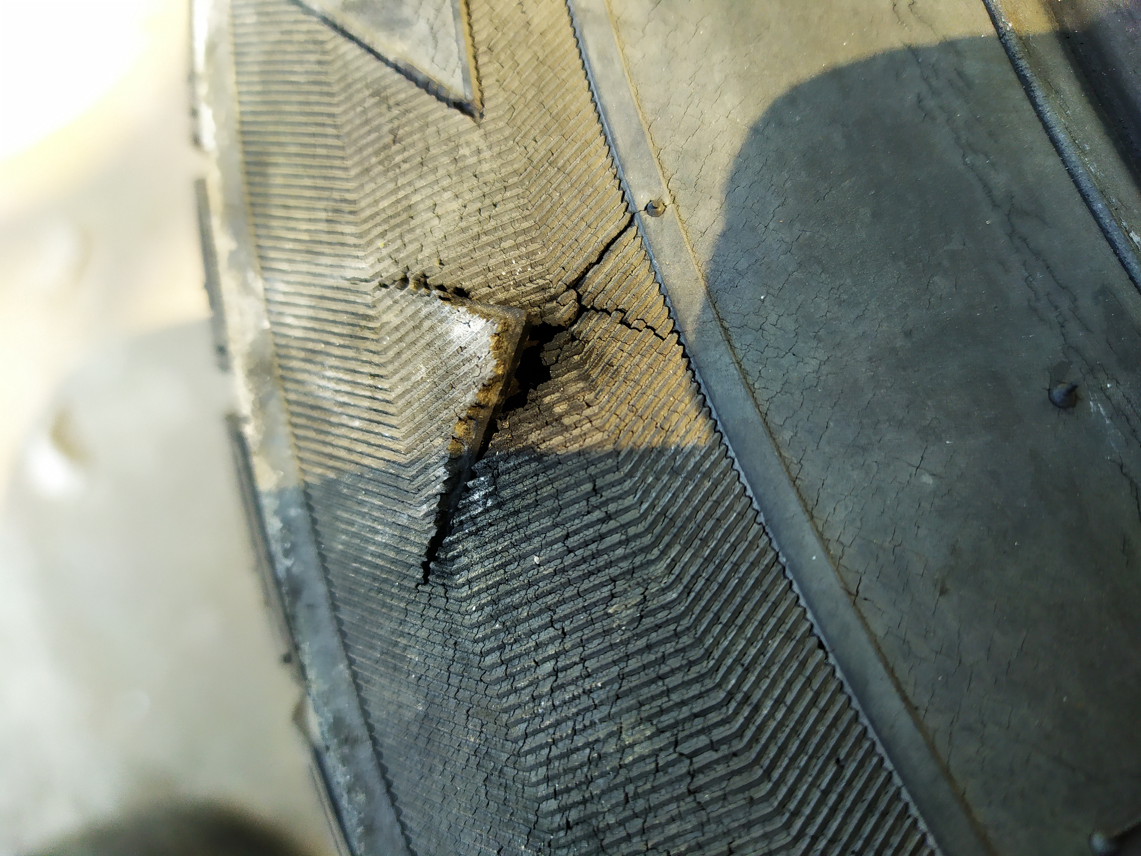

Є такий поріз:
До ниток поріз не дійшов. Ставити на перед чи однозначно на зад?

      20 апреля 2020 в 14:02 Гілками
Kuzyma 20.04.2020 13:49 пишет:
Є такий поріз:
Куда подходит по остатку протектора- туда и ставить. ЗюЫ можно на шиномонтаже на вулканизаторе сделать косметический ремонт, и вообще забудешь эту проблему .

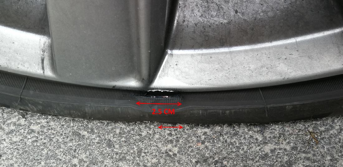

      29 мая 2021 в 21:46 Гілками Прикріплені файли (0 завантажити)
Пробило насквозь, спустило мгновенно. Длинна верхнего пробоя ~2.5 см, нижний чуть меньше. Это в утиль?

Re: Шиномонтаж: задавайте вопросы или что хотели знать 2 [Re: Rucha]
      30 мая 2021 в 11:33 Гілками
Rucha 29.05.2021 21:46 пишет:
Двойной прикус, тот пробой что возле бортового кольца, находится в не ремонтнопригодной зоне. Я бы выбросил.
