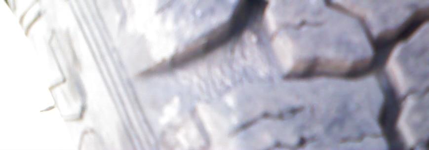

Росава фсьо? Останній сезон ?
Значить глянув я на колеса і помітив, що по краю всього колеса (фото) видно маленькі тріщинки. По центру їх немає. Росава БЦ-6, почався 3-й сезон, проїхали десь 15-20 ткм. Літом зберігались в дощатому сараї...
ЗІ. звиняйте за якість фото. Тріщинки невеликі і неглибокі, зате густо...
Росава фсьо. Останній сезон
