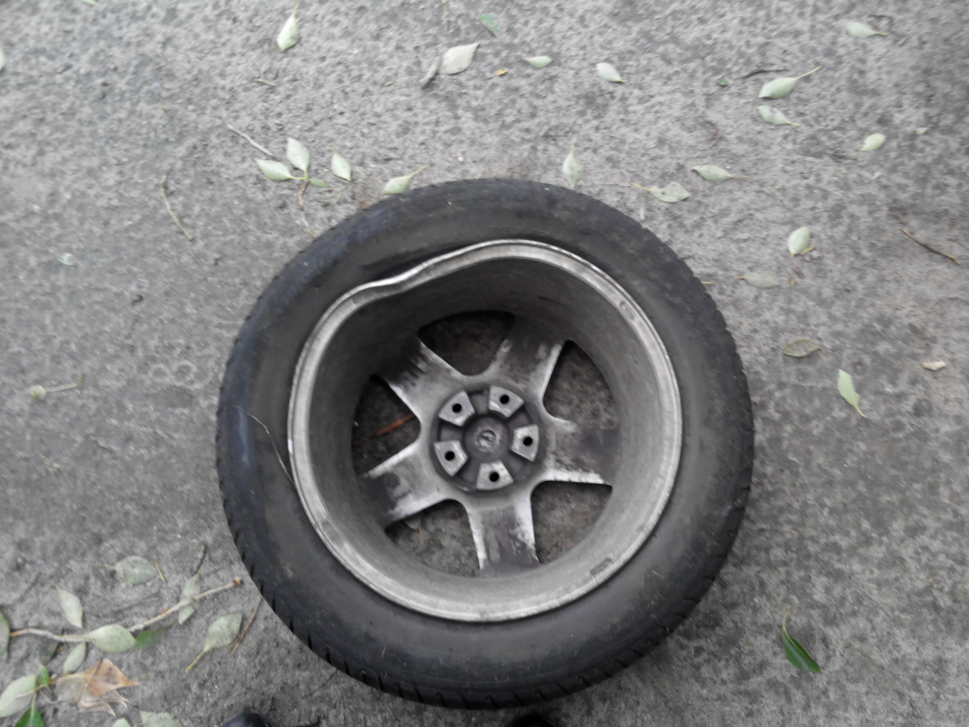

      5 октября 2013 в 13:57 Гілками Прикріплені файли (0 завантажити)
Это уже все или есть шансы? (Имею ввиду диск) Если есть - какая стоимость (порядок цифр)?
Это уже все или есть шансы. (Имею ввиду диск)  Если есть - какая стоимость (порядок цифр)
старожил *
46 лет (26 лет за рулем), Киев
Сообщения: 556
С нами с 06.11.2012
Re: Шиномонтаж: задавайте вопросы или что хотели знать 2 [Re: Car-Silence]
      5 октября 2013 в 22:20 Гілками
та какой всё, гривен 90 и будет как новый
Хмельницкий
Сообщения: 6875
С нами с 03.11.2003
Re: Шиномонтаж: задавайте вопросы или что хотели знать 2 [Re: wurkit]
      6 октября 2013 в 11:31 Гілками
Там он треснул - 155%. Так что плюсуем ещё гривен 200-250. Но ежели там есть "8", то = утиль.
опытный писатель ****
48 лет (28 лет за рулем), Днепр
Сообщения: 1219
С нами с 18.02.2008
      6 октября 2013 в 13:33 Гілками
Трещины визуально не видно, но пока на шиномонтаже не был - там скажут уже...
старожил *
Сообщения: 556
С нами с 06.11.2012
Re: Шиномонтаж: задавайте вопросы или что хотели знать 2 [Re: u f o]
      6 октября 2013 в 13:59 Гілками
какие ещё +200 гривен ? это где такие цены ??!!
да ещё и не такое делают, у меня в конце прошлой зимы было один в один, может даже чуть хуже... ночью влетел.
