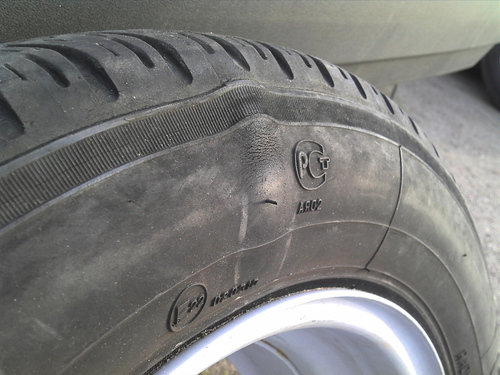

      28 апреля 2014 в 13:31 Гілками Прикріплені файли (0 завантажити)
Хотелось бы уточнить - возможна ли эксплуатация покрышки с подобным дефектом (на фото), года четыре назад в этом месте был удар и вылезла грыжа, после чего на шиномонтаже поставлена внутри накладка и грыжа спала, но после дальней поездки обнаружилось теперь вот такое вспучивание в том месте

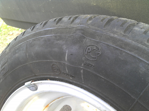

      28 апреля 2014 в 13:33 Гілками Прикріплені файли (0 завантажити)
фото2
фото2

Re: Шиномонтаж: задавайте вопросы или что хотели знать 2 [Re: antonyo09]
      28 апреля 2014 в 13:39 Гілками
antonyo09 28.04.2014 13:31 пишет:
пластырь (установленный внутри шины) -отслоился (его центральная часть). Надо переделывать- с вулканизацией пореза/порыва снаружи боковины.
Змінено Сергей-С. (13:40 28/04/2014)

Re: Шиномонтаж: задавайте вопросы или что хотели знать 2 [Re: Сергей-С.]
      28 апреля 2014 в 14:20 Гілками
Сергей-С. 28.04.2014 13:39 пишет:
А стоит ли это делать? я так понимаю процедура недешевая будет(расбортировка, новый пластырь,вулканизация, бортировка, балансировка), а колесо половину ресурса отработало?
Когда я ставил в прошлый раз заплатку, услуга обошлась процентов в 40 от стоимости покрышки
Покрышка - кама 205 (165-70-13)
      28 апреля 2014 в 14:37 Гілками
antonyo09 28.04.2014 14:20 пишет:
Это вам решать ,вы спросили про причину по фото , я вам ответил.
Конечно, если есть возможность купите новую/новые шины.
старожил *
Сообщения: 513
С нами с 24.09.2009
      29 апреля 2014 в 00:36 Гілками
Спасибо. Понял что на этом колесе лучше не ездить.
      29 апреля 2014 в 09:53 Гілками
antonyo09 29.04.2014 00:36 пишет:
правильно поняли т.к ремонтный пластырь отслоился и грыжа в любой момент может бахнуть.
