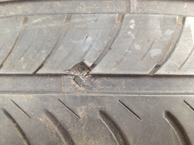

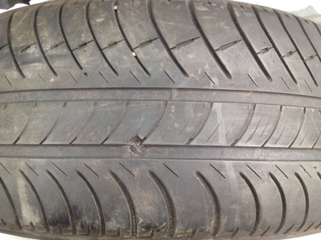

Добрый день. Скажите плиз, такое можно поремонтировать и ездить или ну его в пень. Дырка не сквозная. Планирую поставить изнутри латку и на заднее колесо.
