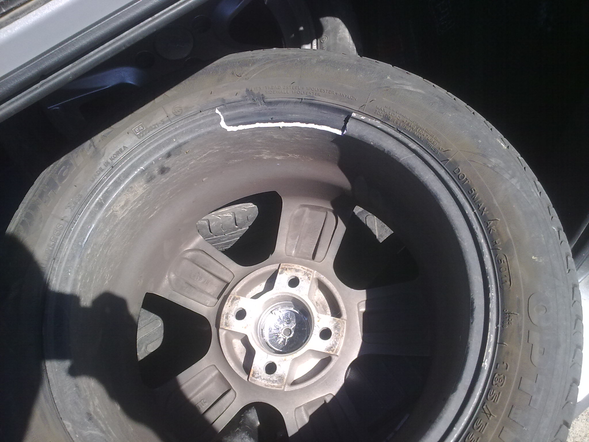

Cъездил недавно на море,в итоге имею два таких диска - резина в утиль однозначно,а вот с дисками что делать?Тоже в метлом?Отколовшихся кусков нет,диски made in "ноунейм".
Cъездил недавно на море,в итоге имею два таких диска - резина в утиль однозначно,а вот с дисками что делать.Тоже в метлом
