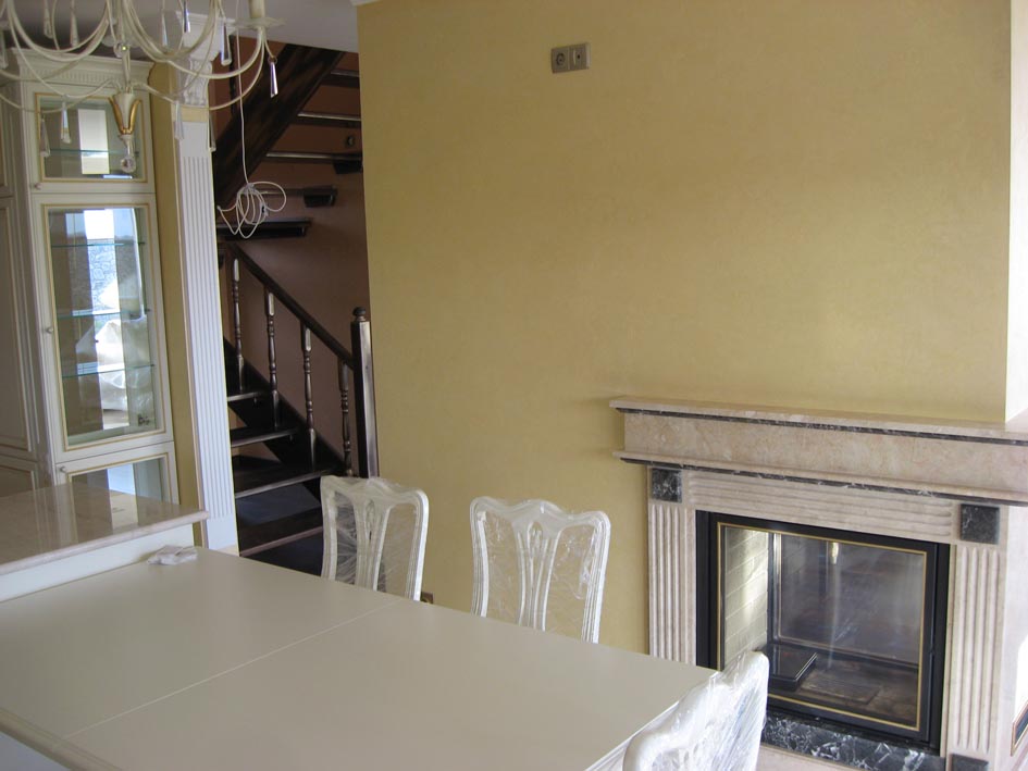

      4 мая 2012 в 02:02 Гілками Прикріплені файли (0 завантажити)
Цена за кв. м. зависит от общей площади, чем больше площадь, тем дешевле метр (при прочих равных). Для ориентировки 3-к на 80 кв. м. простой ремонт можно вложиться в 120 тыс. гр. А вобще нужно делать замеры и смету, чем собствено говоря, могу заняться. 067 246 46 23 Максим. Делаем комплексные ремонты.
Цена за кв. м
