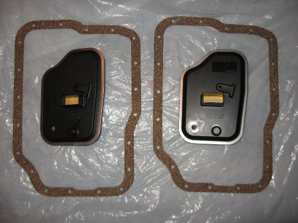

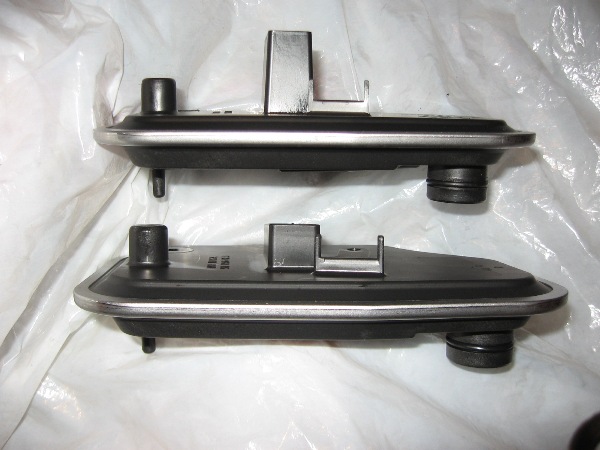

      18 апреля 2012 в 16:26 Гілками Прикріплені файли (0 завантажити)
Двигатель какой, 1,6 (2,0L)?
Передач вперёд 4 (5)?
Разные коробки - соответственно есть различия между фильтрами (разная длина маслозаборника).
Двигатель какой, 1,6 (2,0L).Передач вперёд 4 (5)
Змінено vladd (16:29 18/04/2012)

      18 апреля 2012 в 16:30 Гілками Прикріплені файли (0 завантажити)
vladd 18.04.2012 16:26 пишет:
Здесь лучше видно.
Здесь лучше видно.

4-ре передачи. Больше там не будет.
Фильтр - с коротким заборником.
Вот такой:
http://www.akpp-club.com.ua/index.php?pa...p;oe=FN0121500A
Подрамник на этой машине не мешает установке неоригинальной пробковой прокладки (только надо затянуть правильно болты, не "на глазок", а динамометрическим ключом.

Кольцо стоит на фильтре (на фото видно).
Прокладка - сколько душе угодно....

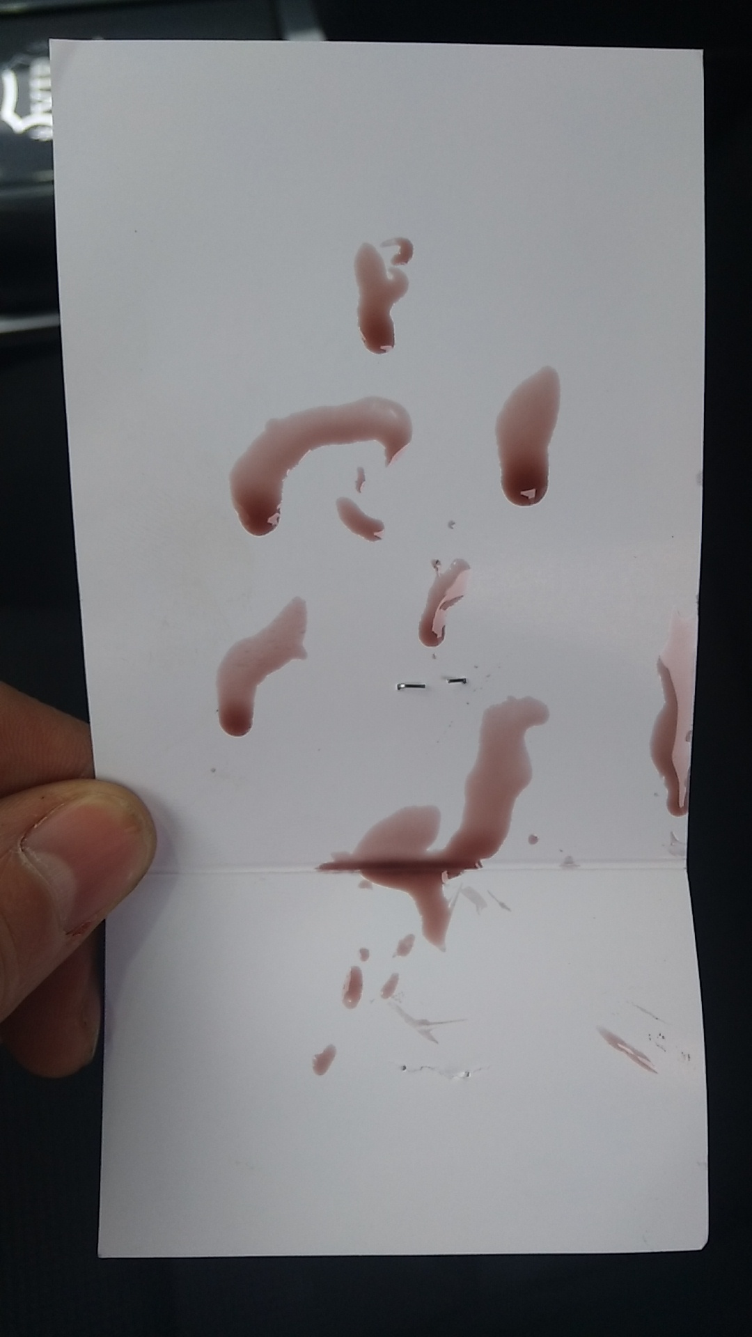

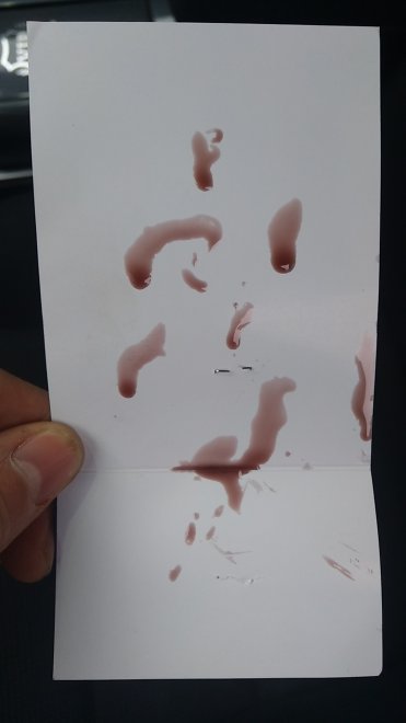

      6 января 2018 в 19:54 Гілками Прикріплені файли (0 завантажити)
Подскажите,масло в акпп в таком состоянии(фото)менять надо?Просто неизвестно сколько оно проехало
Подскажите,масло в акпп в таком состоянии(фото)менять надо.Просто неизвестно сколько оно проехало

ValeraB 06.01.2018 19:54 пишет:
У меня такого же цвета.
На 75000т. было на много розовее и чище .
Думаю что нужно менять.
