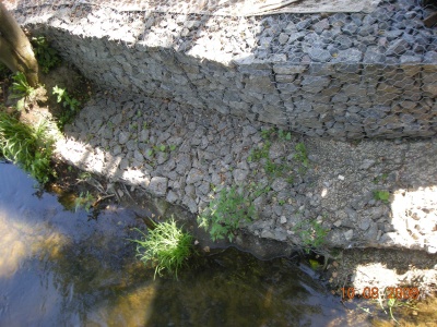

Helena 15.05.2012 06:44 пишет:
поставьте габионы
Такое?
Такое.

Бомж 15.05.2012 21:26 пишет:
поставьте габионы
Такое?
типа да. сам такой водоем укреплял. расчистил свыше нужного+габионы+грунт и растительность на верх.
поставьте габионы
Такое?
в оригинале такое
Сетка оцинкованная, двойного плетения. Если в габионе камни пересыпАть землей и добавить семян каких-то - со временем он зарастет и видно не будет. Больше того, проросшие корни трав будут обеспечивать дополнительное естественное армирование каменной конструкции. Можно наоборот использовать красивые камни, вид они не портят.
Смотрите тут - речка Дурная в Донецке http://www.vodbud.com/index.php?go=Gallery&in=cat&id=5.
