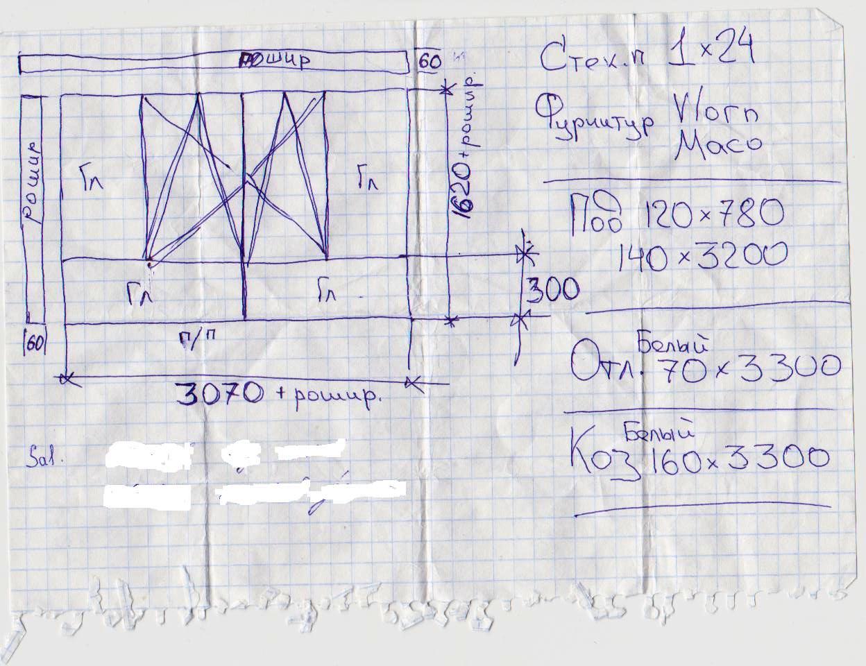

      12 июня 2012 в 15:38 Гілками Прикріплені файли (0 завантажити)
Добрый день. По примеру других и я спрошу. Сколько будет стоить такой балкон. Заранее спасибо.

Козырька 160-того может быть маловато, я бы 300 поставил:).
так как на картинке ( если высота 1920) будет стоить 4500 грн.

Re: Застеклить балкон, сколько? [Re: kosstian]
      13 июня 2012 в 09:11 Гілками
профиль - Rehau Euro 60;
фурнитура - Siegenia Favorit (Германия);
стеклопакет - 4-16-4И (однокамерный энергосберегающий)
расширители по 60 мм;
козырёк - 300 мм;
отлив - 70 мм;
доставка, монтаж.
Гарантия 5 лет.
Вышеперечисленная комплектация и стоимость работ у нас составляет 4250,00 грн.
