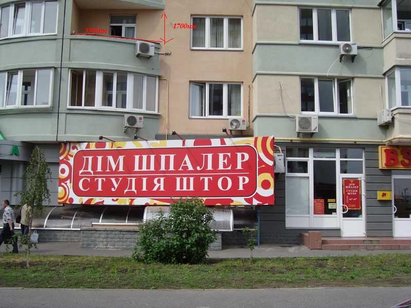

Пришла моя очередь вопрошать
вот тут фото дома и балкона - с синим бортиком до перил, справа крайний на фото. Надо застеклить, вероятно по образу и подобию аналогичных балконов, сверкающих бежевым цветом чуть правее витрины магазинчика.
Данный пункт остекленения балкона хозяйкой хаты - одно из условий в договоре аренды (кв.съемная).
Как видится мне:
1. Балконный блок сразу под замену. Поворотную дверь и глухое окно на него - самое то. С заменой подоконника, откосами и т.п. С нормальным профилем и нераспальцованным однокамерным пакетом (имхо дорого там не надо, с учетом остекленения). Материал, работа отдельно?
2. Выварить каркас балкона, с выносом подоконника 20-25 см. Ширина балкончика: 3160 кажись (или 3360 ). Давно измерял. Цена под ключ?
3. Стеклопакеты на балкон - 2 поворотно-откидных окна. Сэндвичи по бокам (шобы не мыть окна и меньше потери тепла, а мож и дешевле будет, чес стекло? материалы, доставка, установка?
4. Обшивка сайдингом.
5. утепление и облицовка внутри балкончика.
Очень хотелось бы понимать порядок цен по каждому пункту, ибо делаться это всё будет преимущественно в счет арендной платы, и если бюджет превысит ожидания хозяйки - то вообще ничего не стартует, изменяются условия аренды и всё, "приехали".
по п.4,5. - можно вынести за скобки, есть кому приехать и поделать в спокойном режиме условно-бесплатно
По п.2 мну ориентируют на не ниже 200 уев на всё про всё.
Изготовление изделий по п.1 и п.3 с ческим шото-там энергосберегающим - около 4000 грн (плюс подоконник, плюс доставка, плюс монтаж), тут жена примерно замерила, позвонила и ей посчитали )
жду вердикт с нетерпением. Флуд приветствуется )
Змінено boromir (10:25 07/08/2012)

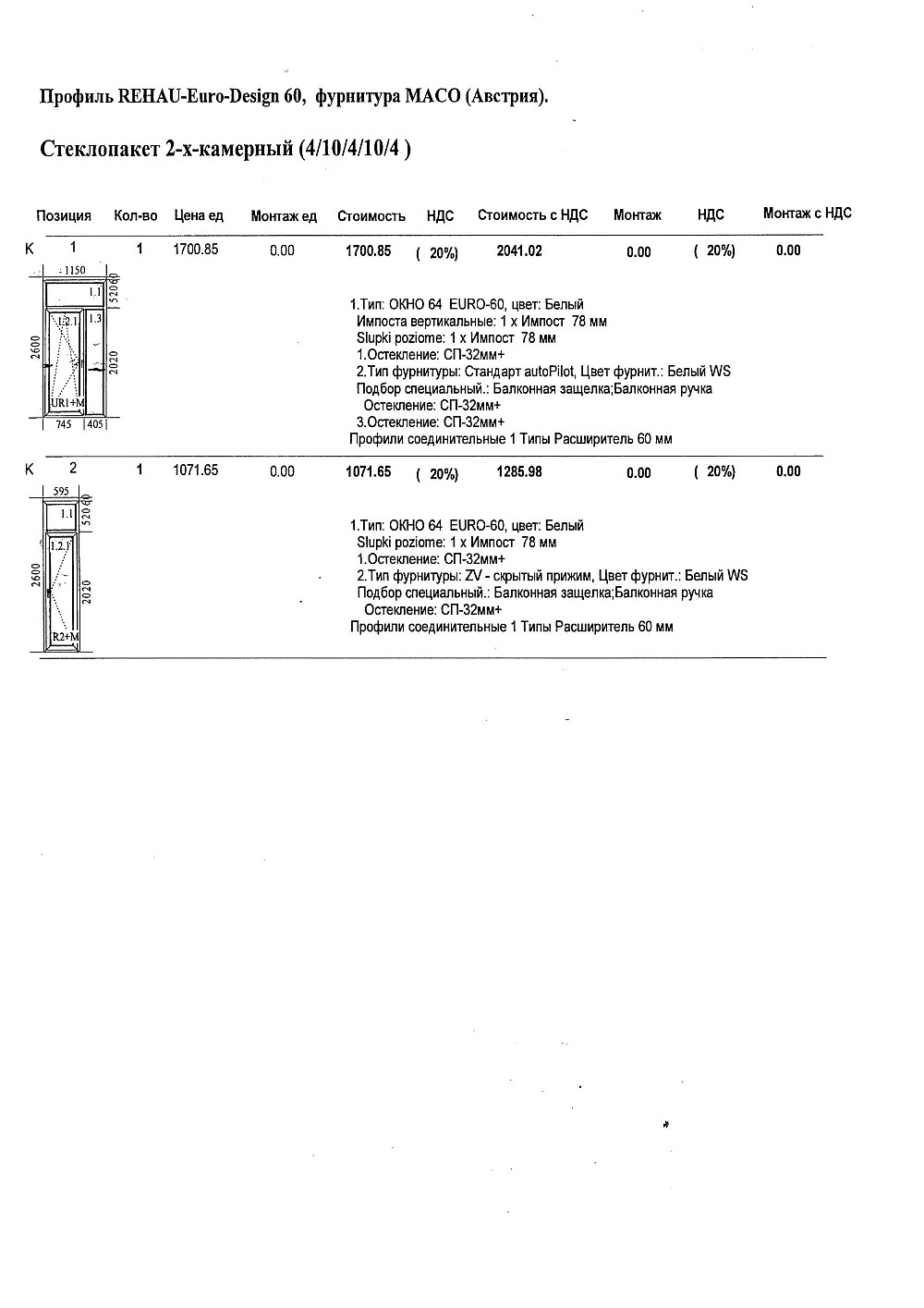

Приветик всем стекольщикам!

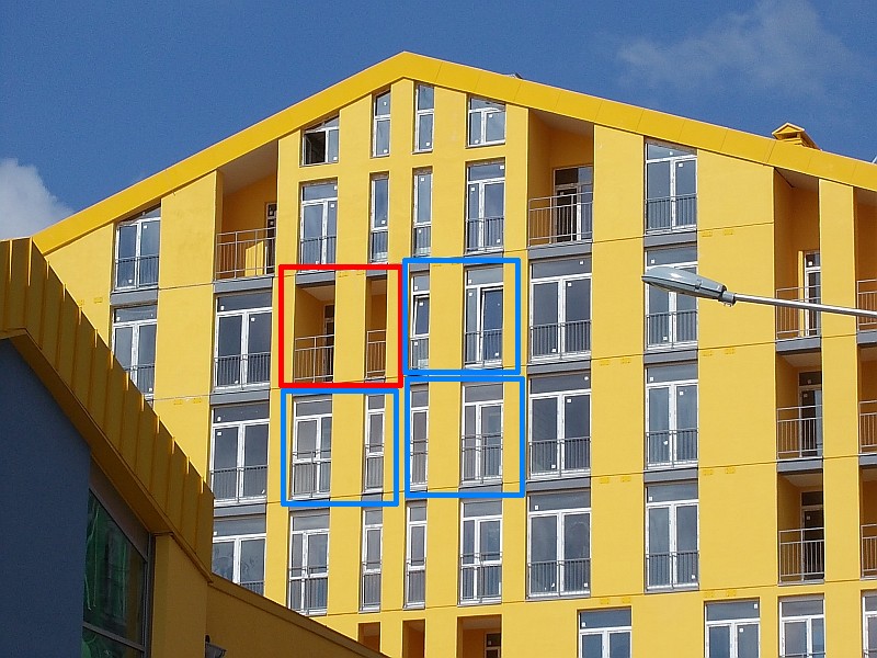

И мну неспешно нуно застеклить балкон:
- один стеклопакет размером 1150 мм (ширина) х 2600мм (высота)есть, пакет однокамерный с і-стеклом, нужно єто дело установить/закрепить.
Один стеклопакет надо изготовить (наверное с таким же стеклом ?), размер 600 мм х 2600 мм + монтаж + москитная сетка + отлив + нащельник (не знаю что єто, но думаю спецы при замере по образу и подобию разберутся) ну и отрегулировать потом чтобы все открывалось/закрывалось нормульно.
Прикреплю фото как все это выглядит:
- красный квадрат (балкон от строителей);
- синие квадратики - типовое решение стекления.
У меня вариант без средних "форточек", т.е открывающиеся секция/окна от пола...
Прицеплю еще чертежик
Предлагайте

Приветик всем стекольщикам.И мну неспешно нуно застеклить балкон: - один стеклопакет размером 1150 мм (ширина) х 2600мм (высота)есть, пакет однокамерный с і-стеклом, нужно єто дело установить/закрепить

чертежик для примера
