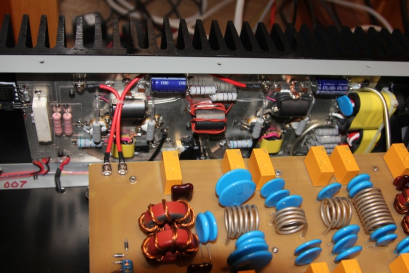

Корпус усилителя добротный, передняя панель дюралевая, толщина 6мм!!! Особое внимание привлекли очень массивные боковые радиаторы с маленькими вентиляторами на продув снизу, которые почему-то работают даже при выключенном усилителе Такие размеры позволяют работать в 100% цикле в цифре не перегреваясь. Для проверки простоял на CQ RTTY 20m при мощности 1100Вт примерно 3 часа - корпус был просто теплый. Теперь сами платы усилителя - монтаж не плохой, все доступно, схемотехника не новая.

ФНЧ имеет 6 частот среза 2/4/8/15/22/30 МГц и 7-е положение типа "обход" или "без фильтра", кому лень переключать и нет проблем с TVi. При неправильном подключении срабатывает защита. Переключение двумя кнопками "вперед-назад". Думаю можно приколхозить переключение с трансивера или бенддекодера. Вообще усилитель никак не реагирует на КСВ до 1,5 потом при повышении немногим падает мощность, и примерно при КСВ=3 срабатывает защита.

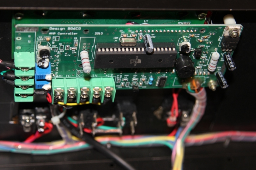

Блок управления, индикации и защит
Так мне не продолжать. Блок управления, индикации и защит
