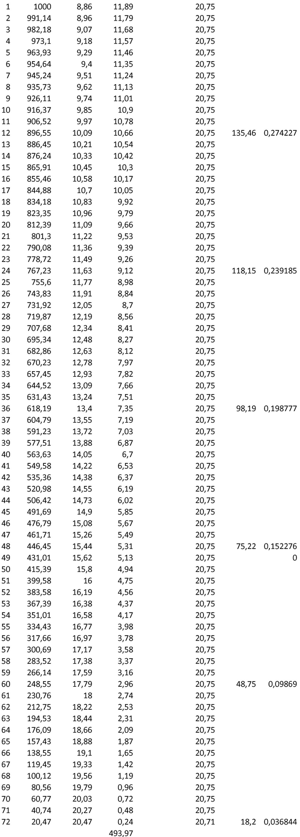

Сообщения: 5348
С нами с 14.07.2007
Re: Аннуитет [Re: Mutant]
      20 июня 2012 в 22:26 Гілками Прикріплені файли (0 завантажити)
Mutant 20.06.2012 00:10 пишет:
Что-то вы неправильно считаете. При классической схеме за половину срока вы выплачиваете 70% процентов, при аннуитете только половину.
гы гы
ну шо я могу сказать
ты перепутал соленое со сладким
весь принцип аннуитета:
в связи с тем шо поначалу остаток большой, проценты большие, а хочется платить небольшими равными частями, то банк, в этой небольшой части забирает сначала проценты, а потом только тело
и самое смешное шо забирает в перый год
гы гыну шо я могу сказатьты перепутал соленое со сладкимвесь принцип аннуитета:в связи с тем шо поначалу остаток большой, проценты большие, а хочется платить небольшими равными частями, то банк, в этой небольшой части забирает сначала проценты, а потом только телои самое смешное шо забирает в перый год
Змінено bald (22:36 20/06/2012)

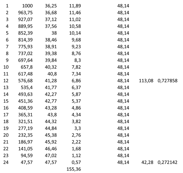

Сообщения: 5348
С нами с 14.07.2007
Re: Аннуитет [Re: bald]
      20 июня 2012 в 22:41 Гілками Прикріплені файли (0 завантажити)
ну или так
ну или так
