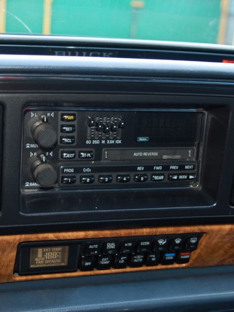

У меня там ничего вообще нету у меня 20-ти летнее ведро! Там кассетная магнитола Хотя звучание - огого
У меня там ничего вообще нету у меня 20-ти летнее ведро. Там кассетная магнитола  Хотя звучание - огого

да и под подлокотником тоже ничего нету, там может сесть 3 пассажир ширина машины позволяет
