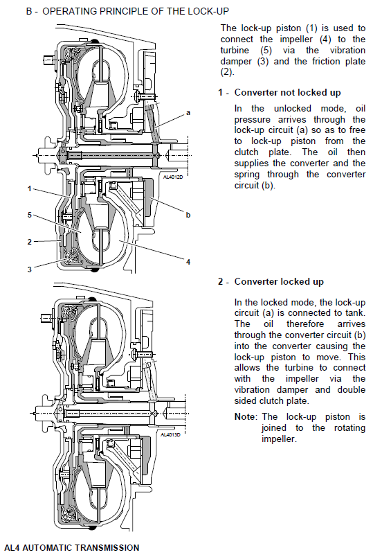

elia 05.07.2012 16:41 пишет:
А сам гидротрансформатор блокируется отдельным фрикционом и там нет никаких изменений направления потока масла.
Не знаю откуда у вас познания, а я только что прочитал обратное:
В этой коробке есть блокировка гидрика пистоном, который передает момент на колесо 1 к 1.
Не знаю откуда у вас познания, а я только что прочитал обратное:В этой коробке есть блокировка гидрика пистоном, который передает момент на колесо 1 к 1.

hollywood 05.07.2012 17:26 пишет:
Все - я понял. Речь идет о модификации от 2008 или 2009 года с так называемой “Tiptronic System Porsche®”, которая, кстати, изначально ставилась еще и не на все автомобили (308-ые 1.6 турбо, 407 2.0). Спасибо за схему - оригинально так они решили механизм блокировки. Сразу видно, что "малой кровью" в существующей механике.
