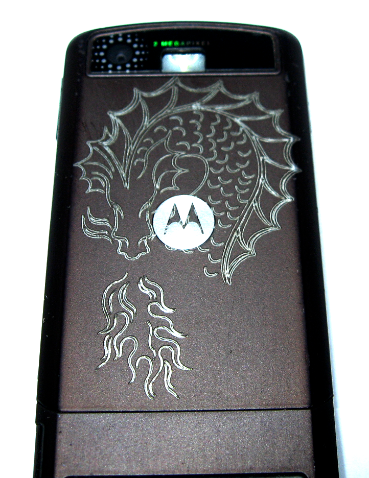

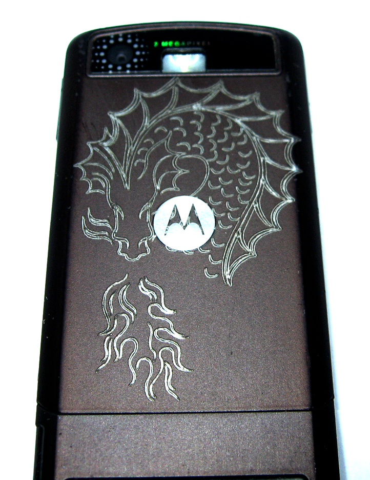

Та ладно! У меня была моторола z6. Вся с рождения в софт таче. Чехла никогда не видела. И ничего ей не сделалось за четыре года.
Та ладно. У меня была моторола z6
