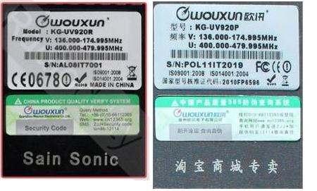

а можно узнать какому именно продавцу респект и уважуха. где брал и по чем.
и какого типа на ней наклейка.

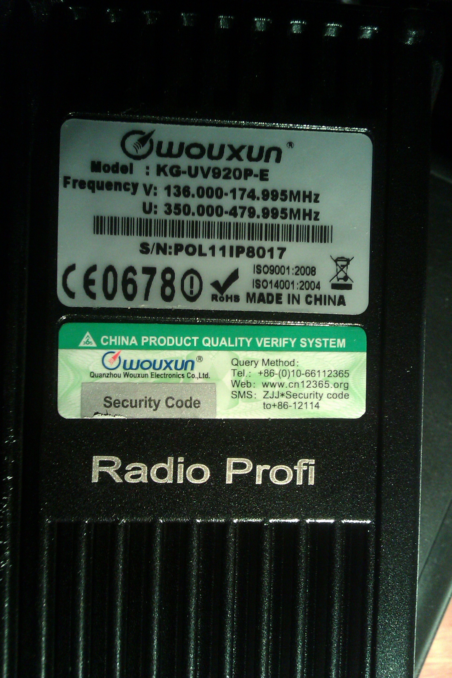

      28 марта 2013 в 21:27 Гілками Прикріплені файли (0 завантажити)
у меня вот такая
у меня вот такая
Hombre Rayo **
Сообщения: 25170
С нами с 08.05.2005
Re: Wouxun UV-920 уже в Украине ? [Re: pecherskiy]
      28 марта 2013 в 21:29 Гілками
pecherskiy 28.03.2013 21:13 пишет:
Правильно ли я понимаю, что "P" - обновленная версия с мелкими доработками, а "R" - предыдущая, начальная?
подмастерье *****
Сообщения: 57
С нами с 02.10.2009
Re: Wouxun UV-920 уже в Украине ? [Re: GENERAL33]
      28 марта 2013 в 21:39 Гілками
Да первая партия была с индексом R , новая с доработками Р.
