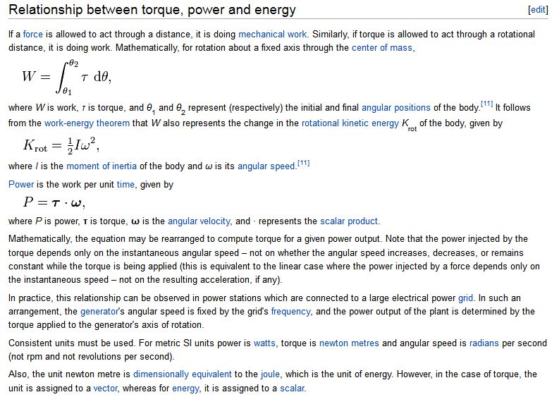

Re: Крущятий момент/мощность [Re: Vebsea]
      6 августа 2012 в 11:23 Гілками Прикріплені файли (0 завантажити)
Vebsea 05.08.2012 17:19 пишет:
Затем, что в интернете есть объяснение следствия. А причины нет.
