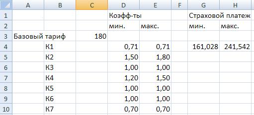

Завтра нужно купить полис ОСАГО. Решил сам прикинуть - сколько оно должно стоить. Чай не бином Ньютона и методика не военная тайна. Взял коэффициенты из последней редакции закона про ОСАГО. Базовый тариф нашел = 180 грн. Перемножил и получил смешные платежи по сравнению с тем, что предлагают страх-агенты. Или я чего-то не понимаю, или одно из двух . Страховщики, объясните пожалуйста - где нескладушка ?
P.S. Для агентов подчеркиваю - за 6 лет заработал К7 = 0.7

1) Элементарно - страхерюсь в одной и той же богадельне.
2) Я привел ссылку на актуальную редакцию закона. Все цитировать не буду, но по Киеву:
II. території переваж-
ного використання
транспортного засобу
1) місто Київ 1,5-1,8 1,5-1,8 1,5-1,8
3)Пардоньте, не будете ли Вы сэр так любезны, уточнить - где она (фигня) собственно ?
Хочу быть уверенным, что меня не жухают. Понимаю - что-то упустил. Поэтому прошу помочь. Или текущая методика расчета ГО страшная корпоративная или гос. тайна, и ее выдача - криминал ?

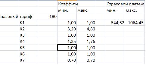

Навожу пример для до 1.6куб.см, г.Киев, не такси, стаж больше 3-х, 12месяцев
К1 - 1.0 - (2.0л - 1.14, 3.0 - 1.8, больше 3л - 1,82
К2 - 3.2 - зависит от количества населения в городе(где зарегистрирована машина)
К3 - 1.0 - для такси - 1,4
К4 - 1,35 - стаж меньше 3-х лет - 1,5
К5 - 1.0
К6 - 1.0
К(строк) - 1
Бонус-малус - 0,7
Ну и Бп - 180грн.
Теперь можете почитать и сравнить;)

Спасибо. Тут видимо какая-то казуистика, недоступная моему не отягощенному юридическим образованием мозгу. Методом не самого нетривиального гугления я кмк нашел актуальные коэффициенты для расчета - раз и более доходчиво два
Пересчитал свой возможный платеж - нехилая такая разница (в 2 раза ! ) получается на игре вилками коэффициентов. И по-любому страховая будет в своем праве. Посмотрю завтра - что мне "родная" аха нарахует.

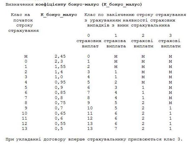

А объяните как расчитывается К7?
Судя по расчетам берут к 0,85
А объяните как расчитывается К7.Судя по расчетам берут к 0,85
Змінено Artemiy (11:44 17/08/2012)
