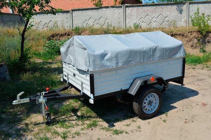

      19 октября 2013 в 17:59 Гілками Прикріплені файли (0 завантажити)
По поводу краска без грунта - на прицепах применяется порошковая краска, по технологии не грунтуется, если заранее грунтовать, то грунт просто будет сгорать при "нанесении" краски. Ранее писал, что у нас также есть прицепы, легковые, для лодок, катеров ну вообщем разные, есть доставка - так стоимость доставки наибольшего и самого тяжелого( кузов размером 1.5*3м, вес 390 кг) нашего автоприцепа по маршруту Херсон-Донецк составила 680 гривен, а если будет легче и дешевле, то соответственно и цена доставки будет меньшей, 1.55-2.05 за 1 кг веса, в зависимости от расстояния(перевозчик САТ)- вот тут прицепы
Змінено Александрtut (18:01 19/10/2013)

Re: Хочу купить легковой прицеп. Посоветуйте. [Re: Александрtut]
      21 октября 2013 в 12:18 Гілками
вот прицеп с таким расположением аммортизаторов как на фото ни в коем случае покупать нельзя

Сообщения: 18103
С нами с 16.11.2007
Re: Хочу купить легковой прицеп. Посоветуйте. [Re: Ganni]
      21 октября 2013 в 15:47 Гілками
Ganni 21.10.2013 14:44 пишет:
А можна розжувати чому?
при таком расположении аммортизатора не верно выбран его тип, что приводит к преждевременному выходу из строя... при прогибе рессоры идет смещение оси (для этого кстати и предусмотрена серьга вместо кронштейна), в итоге сайлентблоки и шток аммортизатора испытывают боковую нагрузку и нужен или другой конструкции аммортизатор (снизу ухо, сверху штырь с сайлентблоком), или они должны стоять продольно, т.е. параллельно смещению оси
      23 октября 2013 в 19:09 Гілками
Да ликбез очень и очень, тогда к знающему вопрос, как стоять амортизаторы на Волге, не подсказывайте людям покупать те прицепы, где просто экономят лишнею перемычку кинуть, мы отправляем прицепы на Россию, Молдавию, по Украине куча дилеров а тут оказалась стыд и срам лепим.
      23 октября 2013 в 19:21 Гілками
Александрtut 23.10.2013 19:09 пишет:
да без проблем
то о чем я писал, сверху штырь и сайлентблок, аналог опорного подшипника в аммортизаторной стойке современных авто и не понятно, о какой перемычке вы вещаете
и кстати даже эта схема так себе
