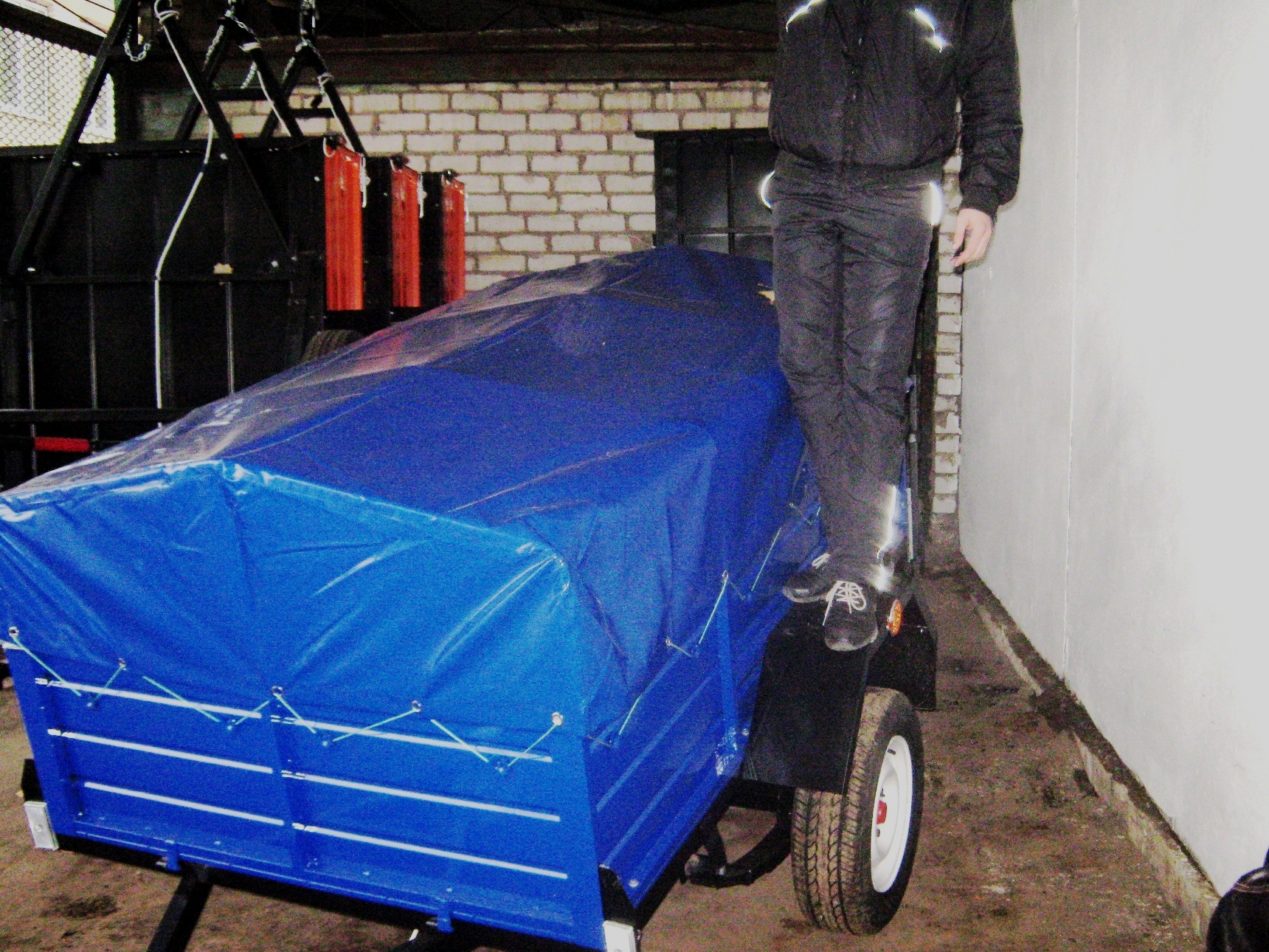

Я вот почитал и не пойму, зачем приводить в пример легковому прицепу, который максимум 500-600 кг возит, ЗИЛ-овские рессоры с амортами?
Все там в конструкции нормально для такого типа прицепов, как уже указали, точно такая же конструкция на всех совковых заднеприводных лековых авто была. Аморты в наклонном виде еще частично выполняют роль косых рычагов (потому у них и два кольцза, а не штырь-кольцо), не давая мосту гулять вправо-влево, если их ставить параллельно ходу, то надо как минимум еще тягу Панара на мост лепить, а это лишняя деталь и РТИ, что для повторюсь, для таких прицепов на фиг не нужна, это уже из области "улучшайзингов", которым конца не будет.
Просто для коммерческого использования такие прицепы не берут, соответственно и требования к ним другие.
З.Ы. Если чо, ездил 2 года на ЗиЛ-131 и имею в личном пользвании космич, с матчастью обоих знаком не по наслышке
Змінено GreenMile (12:23 24/10/2013)

GreenMile 24.10.2013 12:22 пишет:
некчему, это лишь был пример схемы расположения аммортизаторов
наверное только на москвичах, и что-то не помню, что бы она была эталоном среди авто тех лет
коммерческая или нет, но единоразовая поездка с максимальной загрузкой по нашим дорогам, после которой текут аммортизаторы и выдавливает резинки удовольствие не доставляет, лучшее - враг хорошего (с), на рынке есть прицепы с разной конструкцией, так почему бы не выбрать те, что имеют более долговечную и комфортную ходовую
те картинки были для общего понимания схемы т.к. была попытка рассказать, что на Волге такая же схема как и на рекламиремом прицепе

У меня тоже возникает сомнение относительно "работоспособности" амортизатора в горизонтальном положении ( возможно при резком торможении или разгоне , он будет выполнять свои функции).
На данный момент пытаемся запустить в производство прицеп 2х осевой ( нагрузка около 2500кг, пол - выше колёс ровный, ширина 2400, длинна - 4200).

Mr.Di 24.10.2013 12:50 пишет:
В "эталонных" тазах - то же самое было.
Я не говорю, что это эталон подвески, но при таком расположении все работало и работает до сих пор.
Змінено GreenMile (13:40 24/10/2013)

GreenMile 24.10.2013 13:36 пишет:
нет, камрад, именно что нет
мост держат две четыре продольные тяги и тяга Панара, а уж мне ли не знать, что самым проблемным узлом в ходовой 6-ки (авто прожило в семье 25 лет), у меня были втулки аммортизаторов, и чем больше становился пробег тем чаще они вылетали, пока не были заменены реактивные тяги на новые т.е. при таком расположении аммортизатора втулки летят очень быстро, глупая конструкция, благо в жигулях мост на месте стоял, но и то не особо спасало
Змінено Mr.Di (14:00 24/10/2013)

midaff 24.10.2013 13:11 пишет:
Плюсону, МР.ДИ.
А на зависимой подвеске аморты вертикально не ставятся, поскольку при наезде одним колесом на препятствие поднимается полностью весь мост, как на рисунке "в". Если аморт ставить вертикально, то он будет неэффективно работать.

Mr.Di 24.10.2013 13:59 пишет:
В жигулях - да, но я не об этом сейчас. Я говорю, что наклонные здание аморты - это норма для неразрезанного моста, даже на мустанге они так стояли
Змінено GreenMile (14:31 24/10/2013)

камрад, давай еще подвеску ФОРД Т вспомним, вариантов может быть масса, давай рассматривать современные варианты и посмотрим на заднюю подвеску легких современных грузовых переднеприводных фургонов, а именно расположение аммортизаторов

GreenMile 24.10.2013 14:04 пишет:
а вертикально и не нужно, под углом, только не к поперечной, а продольной оси
Слабо оно работает - вырывает "солдатик" - упор поперечной реактивной тяги.
Вырывает на "перегрузах" , которые для прицепа неизбежны.
